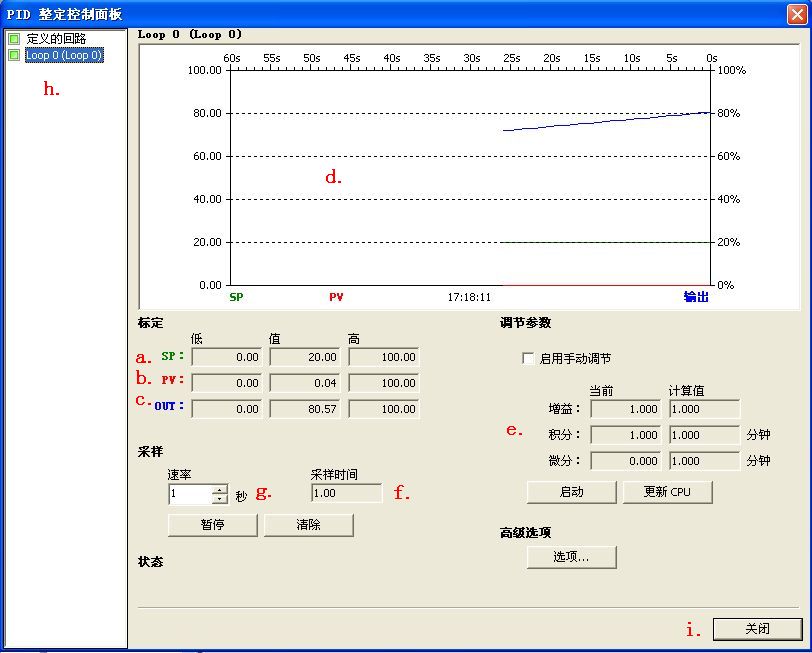

PID调节控制面板
STEP 7-Micro/WIN SMART中提供了一个PID控制面板,可以用图形方式监视PID回路的运行,另外从面板中还可以启动、停止自整定功能。
图1. PID调节控制面板
在图1中:
  • 当前设定值指示
    显示当前使用的设定值
  • 过程值指示
    显示过程变量的值
  • 当前的输出值指示
    显示当前的输出值

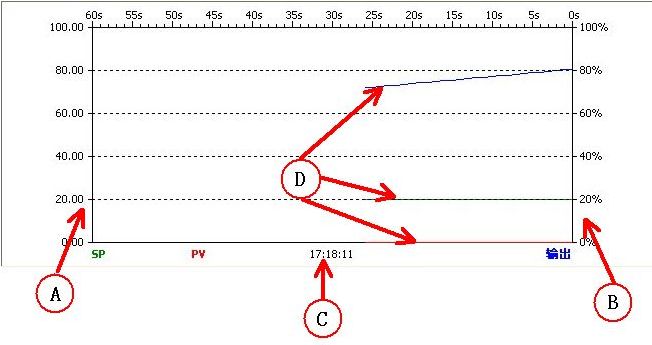

  • 可显示过程值、设定值及输出值的PID趋势图
    图2. 图形显示区
    图中:
    • 过程变量和设定值的取值范围及刻度
    • PID输出的取值范围及刻度
    • 实际PC时间
    • 以不同颜色表示的设定值、过程变量及输出的趋势图
  • 调节参数
    这里你可以:
    • 选择PID参数的显示:当前参数、推荐参数或手动输入值
    • 在手动调节模式下,可改变PID参数,并按更新PLC按钮来更新PLC中的参数
    • 启动PID自整定功能
    • 选择高级选项按钮进入高级参数设定
  • 当前采样时间
    指示当前使用的采样时间
  • 时间选项设定
    这里你可以设定趋势图的时基,时基以秒为单位
  • 当前的PID回路号
    这里你可以选择需要监视或自整定的PID回路
  • 关闭PID调节面板

第二步:打开PID调节控制面板,设置PID回路调节参数
在Micro/WIN SMART在线的情况下,从主菜单工具中点击进入PID调节控制面板中。
在PID调节面板的h.区查看已选择的PID回路号,在e.区启动手动调节,调节PID参数并点击更新,使新参数值起作用,监视其趋势图,根据调节状况改变PID参数直至调节稳定。

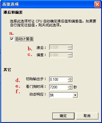

图3. 设置PID自整定高级选项
在此允许你设定下列参数:
  • 你可以选中复选框,让自整定来自动计算滞后值和偏值
    对于一般的PID系统,建议使用自动选择。
  • 滞后:
    滞后值规定了允许过程值偏离设定值的最大(正负)范围,过程反馈在这个范围内的变化不会引起PID自整定调节器改变输出,或者使PID自整定调节器“认为”这个范围内的变化是由于自己改变输出进行自整定调节而引起的。PID自整定开始后,只有过程反馈值超出了该区域,PID自整定调节器才会认为它对输出的改变发生了效果。这个值用来减少过程变量的噪声对自整定的干扰,从而更精确地计算出过程系统的自然振动频率。如果选用自动计算,则缺省值为2%。
    如果过程变量反馈干扰信号较强(噪声大)自然变化范围就大,可能需要人为设置一个较大的值。但这个值的改变要与下面的偏差值保持1:4的关系。
  • 偏差:
    偏差值决定了允许过程变量偏离设定值的峰峰值。如果选择自动计算该值,它将是死区的4倍,即8%。
    有些非常敏感的系统不允许过程量偏离给定值很多,也可以人工设置为比较小的值,但是要和上述“死区”设置保持比例关系。这就是说,一个精度要求高的系统,其反馈信号必须足够稳定。
  • 初始输出步:PID调节的初始输出值
    PID自整定开始后,PID自整定调节器将主动改变PID的输出值,以观察整个系统的反应。初始步长值就是输出的变动第一步变化值,以占实际输出量程的百分比表示。
  • 看门狗时间:过程变量必须在此时间(时基为秒)内达到或穿越给定值,否则会产生看门狗超时错误。
    PID自整定调节器在改变输出后,如果超过此时间还未观察到过程反馈(从下至上或从上至下)穿越给定曲线,则超时。如果能够事先确定实际系统响应非常慢,可以加长这个时间。
  • 动态响应选项:根据回路过程(工艺)的要求可选择不同的响应类型:快、中、慢、非常慢
    • 快:可能产生超调,属于欠阻尼响应
    • 中:在产生超调的边缘,属于临界阻尼响应
    • 慢:不会产生任何超调,属于过阻尼响应
    • 非常慢:不会产生任何超调,属于严重过阻尼响应
      用户在这里指定需要达到的系统控制效果,而不是对系统本身响应快慢的判断。
  • 设定完参数点击OK键回到PID调节控制面板的主画面

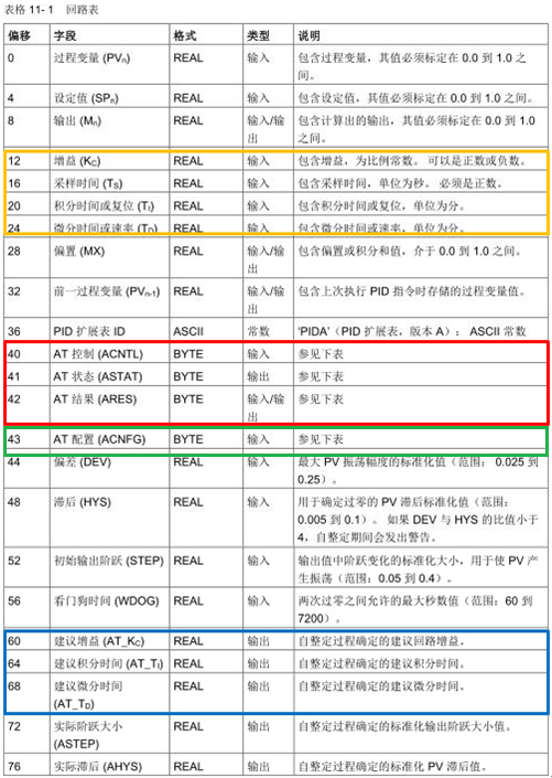

PID 回路表中应用于自整定部分的介绍
通过查询系统手册中 《PID回路和整定》章节,PID 回路表占用的存储器 V 区地址中所代表功能,见表1-PID 回路表:
红色:PID 自整定使能位、进行位、完成位、整定结果错误代码
蓝色:PID 自整定结束后的建议参数(含增益、积分、微分)
黄色:PID 运行时的增益积分微分,注意采样时间仅在组态界面设置,不可随意修改
绿色:PID 自整定高级选项设置(关于动态响应的,默认为快速响应)
表1. PID 回路表

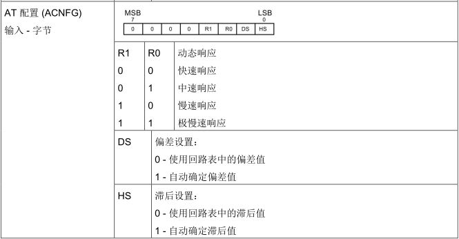

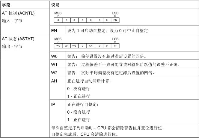

PID 回路表中的 AT 控制字、状态字、配置字节详细描述见表 2:
ACNTL:Vx.0=1启动 PID 自整定;Vx.0=0停止 PID 自整定
ASTAT:Vv.0=1自整定正在进行;Vv.0=0自整定没有进行

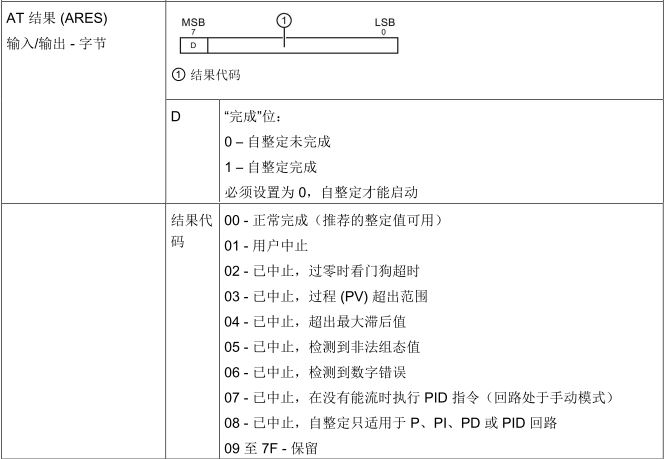

ARES :Vm.7=1自整定完成;Vm.7=0自整定未完成。包含自整定结果代码,方便错误查询
ACNFG:Vn.2 和 3=动态响应设置
注意:自整定完成位必须为 0,自整定才能启动
表2. PID 回路表控制字、状态字、配置字节说明

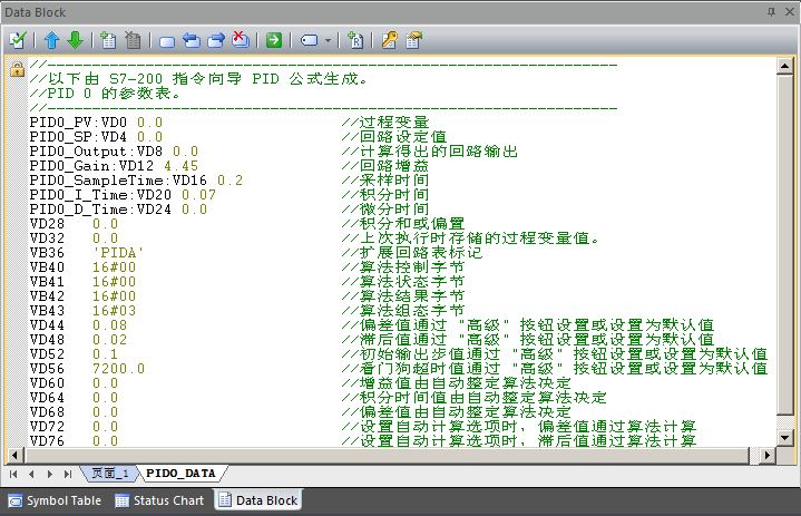

通过外部使能 PID 自整定
PID 回路表中是针对于 PID 存储器分配的首地址偏移量,若直接运用自整定部分控制字,具体地址可参考数据块 PIDx_DATA,如下图 4:
图4. PID 回路符号表

取出 PID 整定结果字节后七位,作为自整定状态和错误信息,如有错误可依此分析错误原因。具体代码表示含义参见表 2。

通过程序启动 PID 自整定(Vx.0=1)后,可以使用 PID 整定控制面板监视 PID 回路的运行,如下图:
图6. PID 整定控制面板

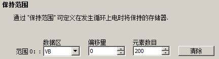

当自整定完成(Vm.7=1)后,程序执行将整定后的参数更新到 PID 参数中。为保证参数断电后仍保持,建议在系统块-〉CPU属性-〉保持范围中设置属性,如下图所示:
图7. 系统块中的保持范围设置
