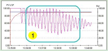

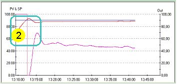

4.如何获取一组合适的参数,实现快速并稳定的PID控制?
PID调节过程中,用户通常需要做多次的参数调节才能获得最优的控制效果。从下面反馈(过程变量)与给定之间的曲线图中,可以看到黄色曲线较理想。用户可以将调节的PID反馈与给定曲线与下图中对比,并修改相关参数(但是因为现场情况不一样,用户还需具体问题具体对待,下图中的建议仅供参考:
反馈与给定曲线
1.超调过大,减小比例,增大积分时间
2.迅速变化,存在小超调
