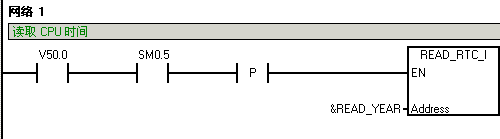

Clock_Integer 指令库编程应用 - 读取系统时钟
1、调用 READ_RTC_I,读取 PLC 时钟 ,并将其转换为十进制整数格式
图 2. READ_RTC_I
表 1. READ_RTC_I参数
参数
数据类型
注释
EN
BOOL
信号为‘1’时激活库指令
Address
DWORD
起始偏移地址,转换为十进制格式的 PLC 时钟被保存在以此地址为起始地址的 8 个字节中
2、分配库存储区:
调用指令 READ_RTC_I 或 SET_RTC_I 后,必须定义 8个字节的 V 存储区为库存储区,库存储区分配过程如图3. 所示。
图 3. 分配库存储区
注意:库存储区分配地址不能与程序中其他部分使用的地址重叠!

如图 2 所示,当 V50.0 为 ‘1’ 时,转换后的实时时钟被存储在 VB10 至 VB17 中。
注意:此指令库读取的整数格式时钟数据以连续字节的形式保存,而后续的整数运算需要一个字(两个字节)长度的数据。编程时要注意这一点。

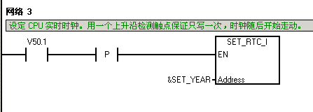

Clock_Integer 指令库编程应用 - 设置系统时钟
1、调用 SET_RTC_I,将以十进制整数格式存储的日期时间设定为 PLC 时钟
图4.SET_RTC_I
参数
数据类型
注释
EN
BOOL
信号为‘1’时激活库指令
Address
DWORD
起始偏移地址,以此地址为起始地址的 8 个字节中,应已经存储着用户时间数据
表 3. SET_RTC_I 参数
8 字节时间缓冲区的格式同表 2。
2、分配库存储区:
调用指令 READ_RTC_I 或 SET_RTC_I 后,必须定义 8 个字节的 V 存储区为库存储区。
