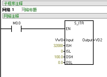

1. 打开S7-200 库文件 选择要导入的库文件,并将其放在程序编辑器的子程序中。
图1. 指令库
2. 配置相应参数。
图2. 编程窗口
3. 编译并保存。
图3. 编译按钮
4. S7-200SMART编程软件,打开刚刚保存的文件。(与200不同,200smart模拟量输入的量程为0-27648。)
图4. 编程窗口

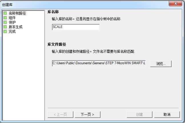

6. 鼠标右击 “库” 选择 “创建库”。
图6. 指令库
7. 对库进行命名,点击 “浏览” 将库存到指定位置,设置完成后单击“下一页”。
图7. 名称和路径

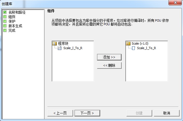

8. 将要添加的内容添加到项目中,单击“下一页”。
图8. 添加窗口

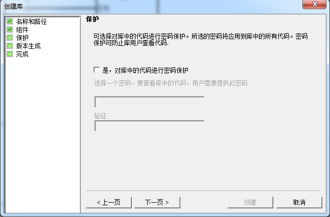

9. 设置密码保护(可选),完成后单击“下一页”。
图9. 密码保护

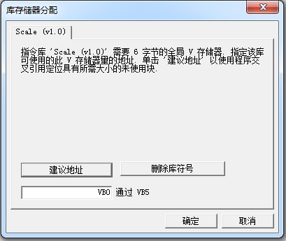

13. 将其添加到程序编辑器中,为其分配库存储区。
图13. 分配库存储区
14.编译后无报错,即可使用。
