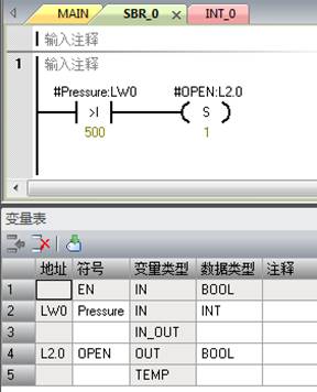

这里首先举例一个子程序SBR_0,该子程序的接口声明一个INT类型的IN变量‘Pressure’和一个BOOL类型的OUT变量‘OPEN’,子程序中只有一个程序段,在程序段1中编写当输入Pressure数值大于500时将输出OPEN置位,如图5. 子程序输出不正常 所示。
图5. 子程序输出不正常
这样的子程序被调用后,当输入Pressure达到过500时,输出OPEN被置位;但当输入Pressure从未达到过500时,输出OPEN一直保持为一个未知的状态,可能是1,也可能是0。由于子程序的局部变量仅在本次调用时有效,且每次获取到的局部变量资源有一定的随机性,有可能已经具有一个随机的数据存储在该局部变量地址中,因此对于OUT类型的接口变量,必须保证每次调用程序都对其进行写操作,否则就是编程逻辑的不严密。当然,用户也可以考虑使用IN_OUT变量类型代替OUT变量类型。
