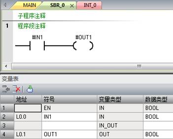

以下面一个简单子程序SBR_0为例,SBR_0将一个IN类型的布尔变量IN1直接连接到一个OUT布尔变量OUT1。在主程序中使用M0.0条件调用SBR_0,如图2.子程序输出 所示:
图2.子程序输出
当M0.0为‘1’时,子程序执行,CPU_输入0有信号时,CPU_输出0有信号输出。此时将M0.0复位,则子程序不再执行,输出OUT1保持子程序最后一次执行的状态,不会被自动复位。
