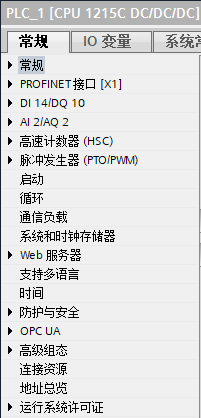

CPU参数属性配置
通过参数分配可以设置所有组件的属性,这些参数将装载到 CPU中,并在 CPU启动时传送给相应的模块。选中机架上的CPU,下方的巡视窗口的 CPU属性中可以配置 CPU 的各种参数,CPU 的通信接口,本体的输入输出,启动特性,保护等设置。下面以 CPU 1215C为例介绍CPU的参数设置。
常规
单击属性视图中的“常规”选项,进行下列参数设置:
