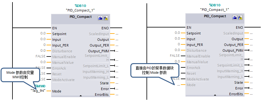

在 PID Compact 组态界面设置了 CPU 重启后的工作模式,为什么重新启动 PLC 后不起作用?
图5.设置 CPU 重启后激活的 PID 工作模式
组态界面设置的 CPU 重启后激活的工作模式,属于组态功能直接作用于工艺对象的背景数据块。这要求 PID Compact 指令中的 Mode 参数不使用其他变量控制,如图 6(右侧)。
图6.PID 指令中的 Mode 参数控制
当 CPU 从 STOP 到 RUN 后,系统根据组态界面的设置会自动往工艺对象数据块里的 Mode 参数赋值,使得 PID 控制器切换至设置的重启模式。
