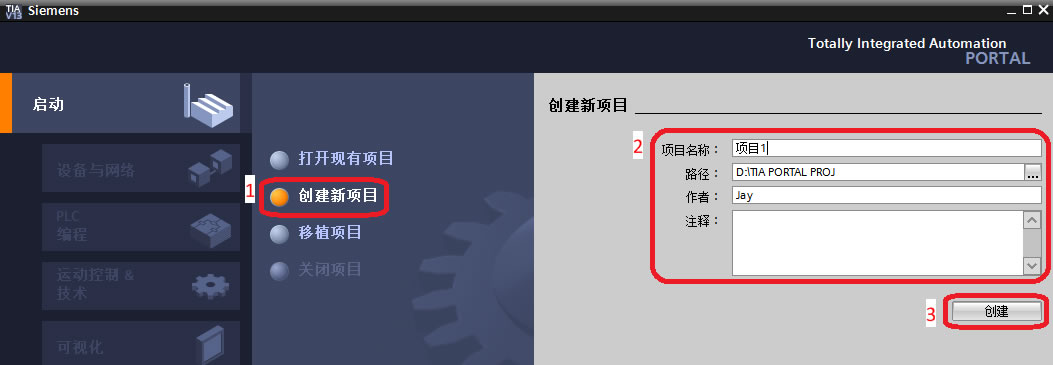

1.创建新项目。打开TIA Portal软件,如图1所示,填写项目名称、路径等信息,点击创建。
图1.创建项目

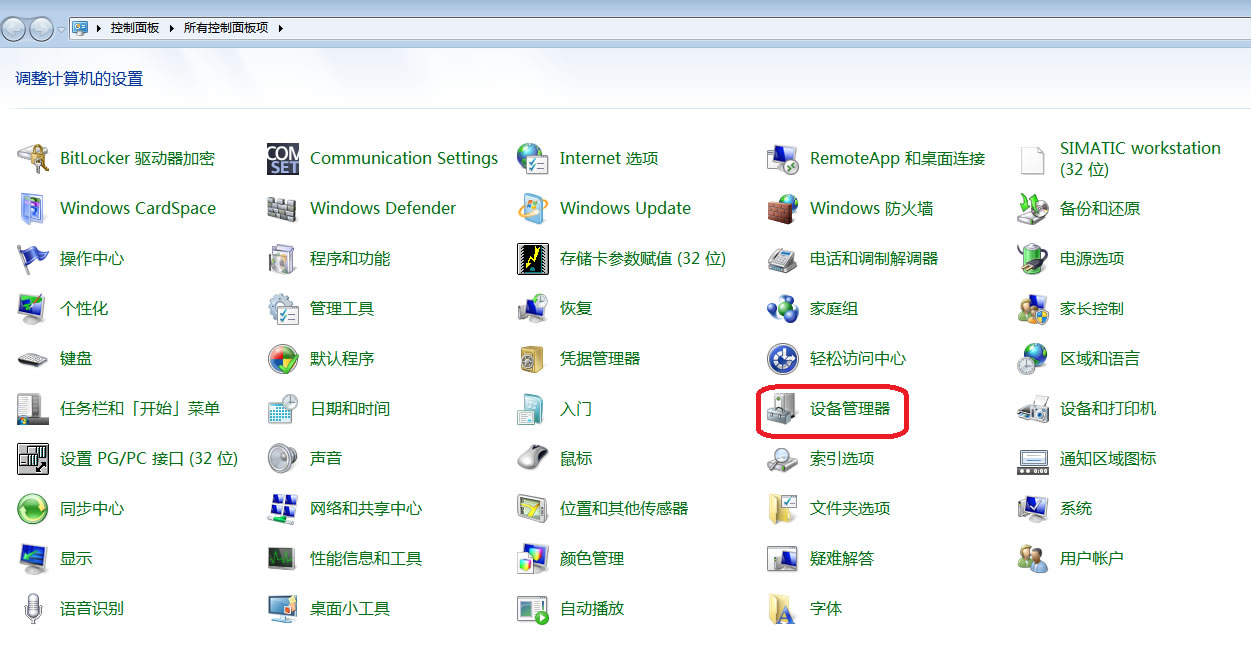

(2)点击"设备管理器",如图4所示
图4.进入设备管理器

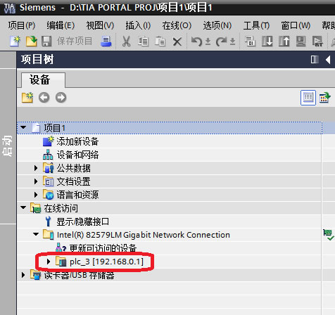

5.找到网卡后,双击"更新可访问的设备",系统开始扫描接口网络上的设备,如图7示。
图7.搜索可访问设备
6.扫描完成后,会显示已找到的可访问设备,如图8所示。
图8.选择访问设备

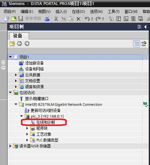

7.点开找到的设备,双击"在线和诊断"选项,如图9所示。
图9.进入在线访问

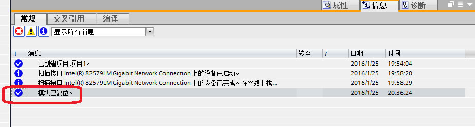

CPU开始进行重置操作,当消息显示"模块已复位",如图12示,重置完成。
图12.重置完成
