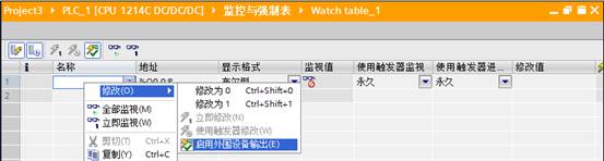

通过工具栏上的“启用外设输出”图标或在监控变量表中点击鼠标右键选择快捷菜单使能“启用外设输出”功能,如图 5。
图 5:使能“启用外围设备输出”功能
这时就可以修改“Q0.0 : P”点的状态了。可以看到,如果在变量表中将“Q0.0 : P”的值修改为 1,则模块的 Q0.0 点的输出灯被点亮。
