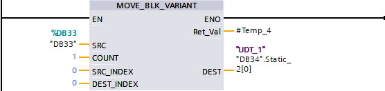

2. TIA 博途 V13SP1,S7-1200 V4.0开始,如果DB_ANY指向通过PLC数据类型(UDT)或者系统数据类型(例如IEC_TIMER等)建立的DB块此时S7-1200在SCL中提供了两个指令用于DB_ANY和Variant类型之间进行转化,如图10所示,如图11-12所示为指令参数:
图10 指令位置
参数
声明
数据类型
in
Input
DB_ANY
待读取的数据块
err
Output
Int
错误信息
Ret_val
Return
Variant
Variant类型参数
图11 DB_ANY_TO_VARIANT参数
参数
声明
数据类型
in
Input
Variant
Variant类型参数
err
Output
Int
错误信息
Ret_val
Return
DB_ANY
待写入的数据块
图12 VARIANT_TO_DB_ANY指令参数
对于这两个指令,注意:
1. DB_ANY类型实参一定是通过PLC数据类型(UDT)或者系统数据类型建立的DB块,否则指令会报错。
2. Variant类型指向的变量类型,一定要和DB_ANY指向的建立DB块的数据类型相同,否则指令会报错。
3. DB_ANY_TO_VARIANT是目前S7-1200唯一可以初始化FC/FB/OB的Temp中的Variant变量的指令,如果运行正确,则可以使用后续Variant处理指令,例如VariantGet,MOVE_BLK_VARIANT,Serialize等。
4. 同(3),VARIANT_TO_DB_ANY所使用的Variant输入,如果来自于FC/FB/OB的Temp中的Variant变量,也一定是通过DB_ANY_TO_VARIANT初始化过的才可以。
5. 如果形参类型是Variant的FC/FB/指令,在实参填写了DB块,要求该DB一定是基于UDT或者系统数据类型建立,并且FC/FB/指令将按照UDT或者系统数据类型来处理该变量,例如:
这种用法是正确的,输入是UDT_1类型建的DB,右边是UDT_1类型的变量,如图13所示。
图13 正确使用
这种用法是不正确的,输入是UDT_1类型建的DB,右边是DB_ANY类型的变量,如图14所示。
图14 错误使用
这种方法的使用场合:
如果每种产品有大量数据,有很多种产品,每种产品的数据都是相同结构。可以基于相同结构建立UDT,每一种产品基于UDT建立DB(也可以在一个DB中建立UDT的数组,但是从变量名处就无法分清哪种变量对应哪种产品)。然后在一个DB块内建立DB_ANY的数组,在每个DB_ANY变量的起始值处填写需要指向的DB块号。可以通过循环的方式访问每个DB_ANY,将其转化为UDT,处理后再送回该DB_ANY。

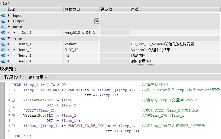

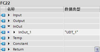

例子1:DB37-DB40均为基于UDT1建立的DB,如图15所示。DB36建立数据类型为Array[0..3] of DB_ANY的变量,如图16所示,起始值分别是DB37,DB38,DB39,DB40。FC22的参数InOut为UDT_1类型变量,用于数据处理,如图17所示。FC21多次调用FC22,如图18所示。
图15 待使用的DB_ANY引用的数据块
图16 DB_ANY数组及起始值
图17 用于处理UDT_1类型变量的FC22(程序略)
图18 程序详情

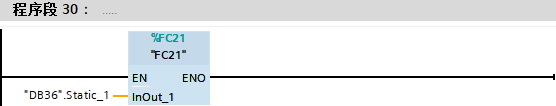

图19 FC21在OB1的调用

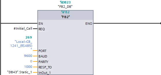

例子2:使用在Modbus上的一个例子。
Modbus轮询时,通常多次调用Modbus_Master(或者MB_MASTER),每个Modbus_Maste使用不同的参数。也可以写成一个Modbus_Master,这需要在参数中采取变量的形式,但DATA_PTR这个变量只能采取一种结构、UDT的数组,或者二维数组。这种方法可以,但不够灵活,因为每个站点变量大小结构可能各不相同。现在的话可以通过DB_ANY的方式来做到一个完全通用的Modbus轮询程序。
前提:TIA 博途 V15,S7-1200 V4.2 版本MODBUS(RTU) V4.0版本,如果不是这些版本,某些功能需要被简化。
1. TIA 博途 V14,S7-1200 V4.2 ,则Modbus_Master的DATA_PTR只能是非优化块,程序中的Static_2只能作为InOut。
2. S7-1200 V4.0/V4.1,则Array
  • of Struct也将不支持,程序中的InOut_1需要改为Variant,处理程序需要使用MOVE_BLK_VARIANT。
  • 例如:

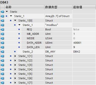

    每个Modbus_Master的站点,需要将其要读/写的数据结构做成UDT,并生成对应DB块。这里DB42是基于modbus_Instu 这个UDT建立,如图20所示。
    图20 modbus从站数据
    DB43建立Struct的数组(最好是UDT的数组),其元素包含实际的DATA_PTR所在DB块(参考图20),以及相关的Modbus_Master参数。这个数组作为FB2的InOut,如图21所示。该数组可以根据站点个数决定数组元素个数。
    图21 所有从站的参数

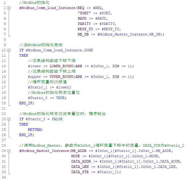

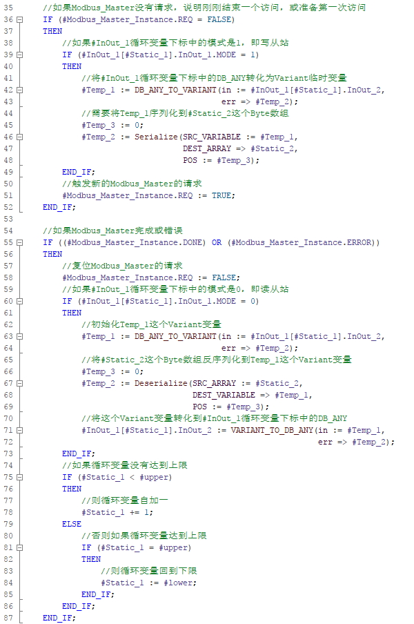

    FB2为modbus具体程序,InOut_1为变长数组,指向图21的数组,如图22-24所示。
    图22 FB2参数
    图23 程序详情1
    图24 程序详情2
    图25 程序在OB1中的调用

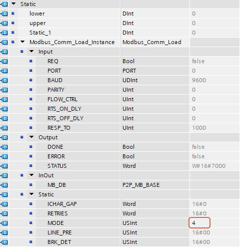

    需要注意的是,例子中使用CB1241,因为是RS485模式,所以下面MODE起始值是4,如图26所示。
    图26 修改MODE

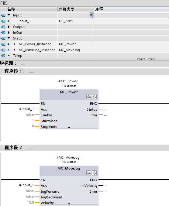

    与第2条对应的是其他运动控制指令的参数Axis,直接使用DB_ANY数据类型的变量,这种用法会报错误,如图29-30所示。
    原因是MC_Power/MC_Reset/MC_Home指令的参数Axis,类型为TO_Axis。而MC_Halt/MC_MoveVelocity/MC_MoveJog/MC_ChangeDynamic指令的参数Axis,类型为TO_SpeedAxis。
    图29 程序详情
    图30 程序在OB1中的调用
    诊断缓冲区的报错如图31所示:
    图31 报错信息

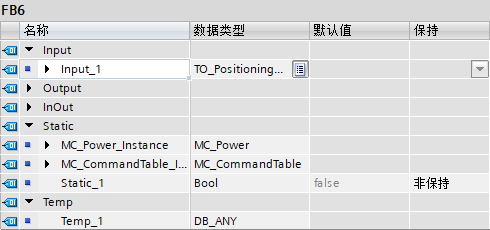

    例子,以(1)和(3)为例,实现功能:FB6判断轴使用的命令表,FB7包含多个轴的FB6功能,如图32-34所示。
    图32 FB6的参数设置
