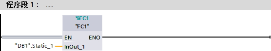

3. 数组作为实参
图3 Array作为FC的实参

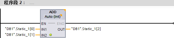

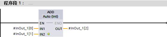

4. FC程序中使用数组元素,使用形参
图4 FC程序中使用形参

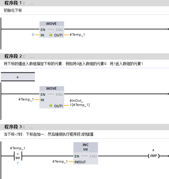

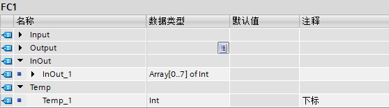

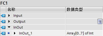

5. FC程序中使用数组元素,下标为变址寻址,使用形参

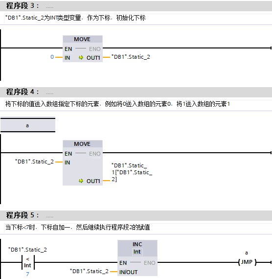

实现以下功能,将0-7这8个数,送入数组下标为0-7的8个元素,如图5-7所示。
图5 FC形参设置
图6 程序详情

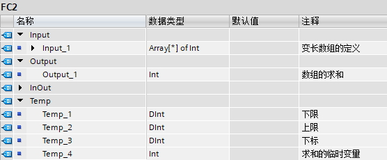

实现以下功能,使用FC的Input定义数组Array
of Int,求变长数组元素的总和

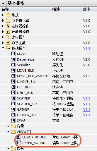

1. 使用Array
,必须使用如图12所示的指令,计算数组元素的上下限,从而得出元素个数:
图12 指令位置

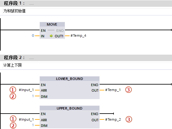

2. 定义变量,如图13所示。赋初始值,计算上下限,如图14所示。
图13 定义形参
图14 计算上下限
(1)输入Array
类型的变量
(2)所求上下限的维数,从1开始,例如一维数组只能是1,二维数组可以是1也可以是2
(3)该维数下的下限/上限,DINT类型

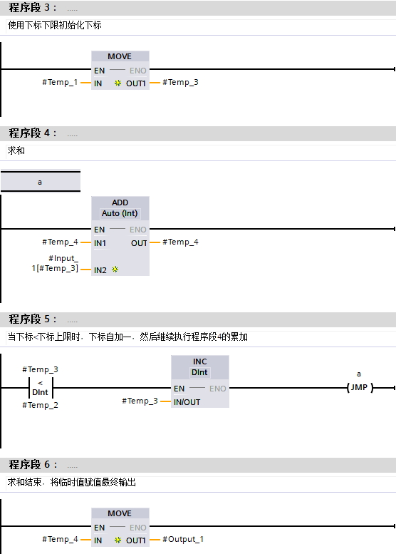

3. 求和,如图15所示
图15 求和的程序

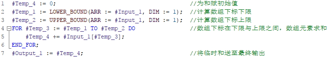

4. SCL的版本如图16所示
图16 SCL版本程序

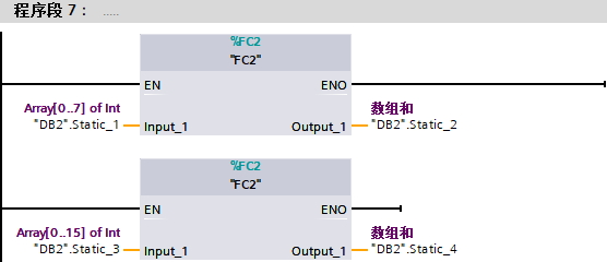

5. OB1中调用实参为不同数组元素个数的数组,如图17所示。
图17 OB1调用程序

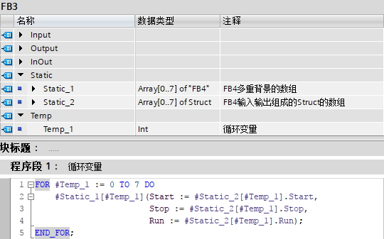

实现:FB3多次调用FB4,在FB3内部循环调用,减少程序量。
FB4的两个Input:Start,Stop,一个InOut:Run,建立Array[0..7] of FB4。同时建立变量 Array[0..7] of Struct,作为对应FB4的输入和输出,如图17所示。
图17 程序详情
