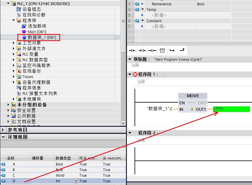

3. 数据块的访问:
符号访问:<DB块名>.<变量名>;例如:Data_Block_1.Var1;
绝对地址访问:<DB块号>.<变量长度及偏移量>:DB1.DBX0.0;DB1.DBB0;DB1.DBW0;DB1.DBD0。
注意:复杂数据类型只能符号寻址。
