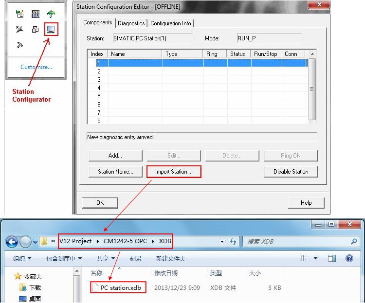

双击“Station Configurator”进入“Station Configuration Editor”,点击“Import Station”导入上一步骤中生成的文件“PC station.xdb”。如图9所示。
图9 导入组态到 OPC Server

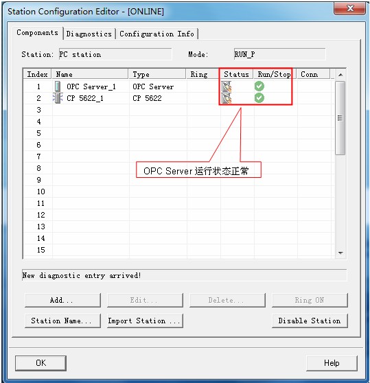

组态正确导入后,连接建立。如图10所示。
图10 OPC Server 状态

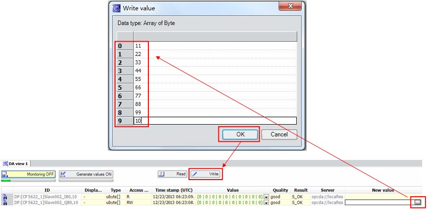

在“DA view”中的“New value”写入变量数值,通过点击“Write”按钮将数据传输给从站。如图12所示。
图12 写入变量数据

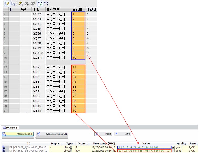

同时在 STEP7 V12 中监控表中,写入需要传输给主站的数据;并监控结果。如图13所示。
图13 测试结果监控
