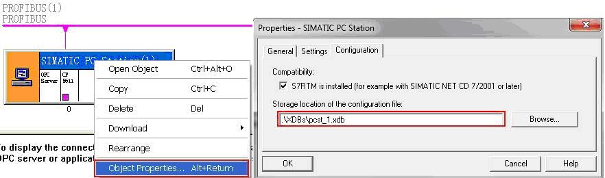

点击 OPC Server 站右键选择 Object Properties,在接下来的对话框中的 Configuration 选择生产.xdb 文件的路径,默认路径为项目文件的目录XDBs。
图11 设置XDB路径

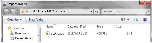

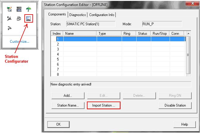

双击“Station Configurator”进入“Station Configuration Editor”,点击“Import Station” 导入(2)中生成的文件“pcst_1.xdb”。
图12 导入XDB文件
图13 浏览到XDB文件
组态正确导入后,连接建立。
图14 导入完成

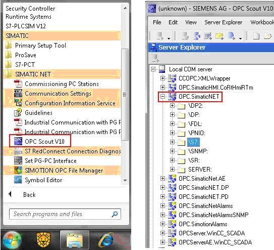

计算机开始菜单,执 行SIMATIC NET的 OPC Scout V10 打开“Server Explorer”。
图15 打开OPC Scout

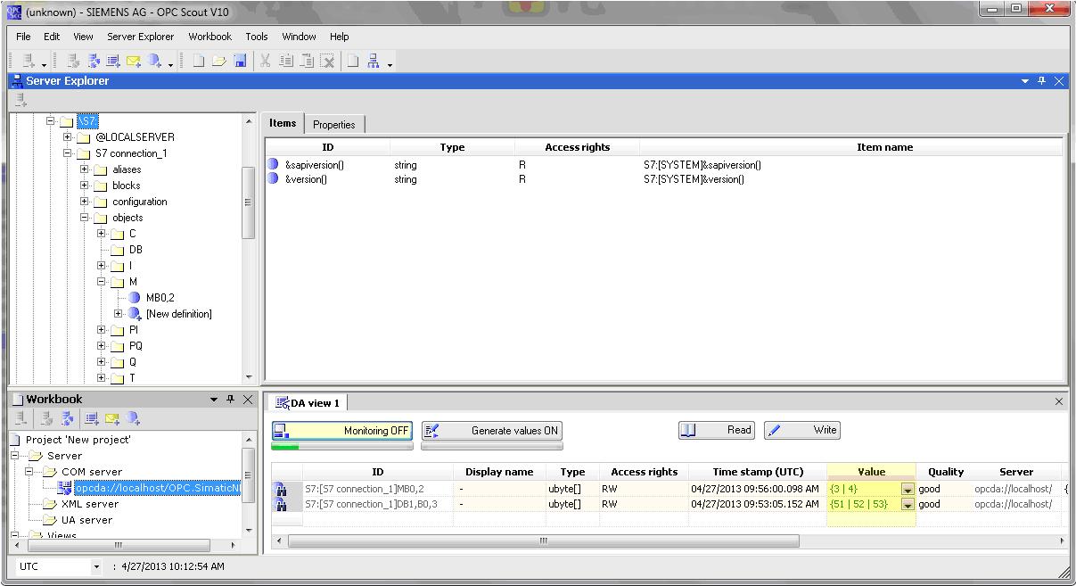

打开“S7”中“S7 connection_1”的“objects”,添加变量,将添加的变量拖入到 “DA view”,点击“Monitoring ON ”查看变量状态。
图16 监视变量

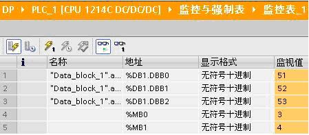

打开 PLC 变量表比较变量的值。
图17 监视DB
