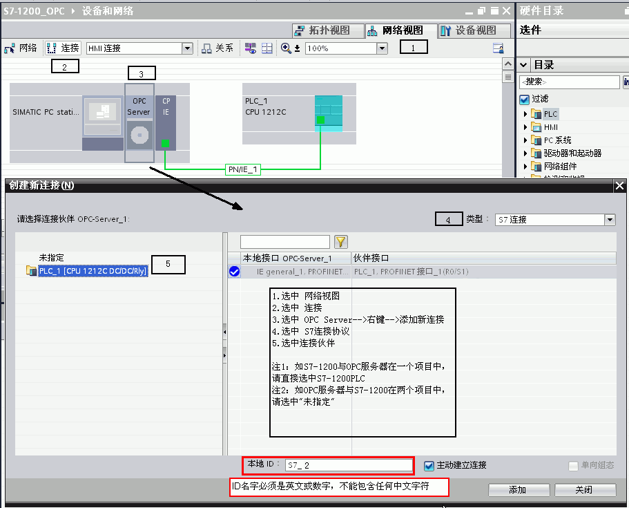

3. 配置网络连接
通过点击“网络视图”的图标,进入网络配置,然后在网络视图设置连接,添加S7连接,详见图4中的1~5步所示。
直接选中S7-1200PLC 建立S7连接
图4.建立连接及定义连接属性

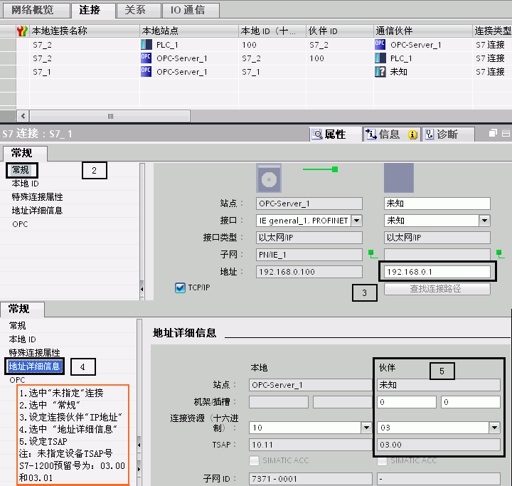

添加完成连接后,在连接视图中将会有连接指示,如图5上半部分。
通过选中“未指定”方式配置连接参数
图5. 设置 S7 连接属性及TSAP地址Connection properties, TSAP
确认完成所有配置后,已建好的S7连接会显示在连接列表中。点击编译存盘按钮或选择“Network”>“Save and Compile”,如得到No error的编译结果,则正确组态完成。这里编译结果信息非常重要,如果有错误信息(error Message),说明组态不正确,是不能下载到PC Station中的。

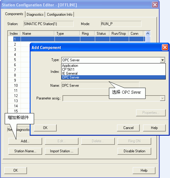

2. 添加OPC Server
选择第一号插槽,点击Add按钮或鼠标右键选择添加,在添加组件窗口中选择OPC Server,如图6所示。
图6. 插入OPC Server

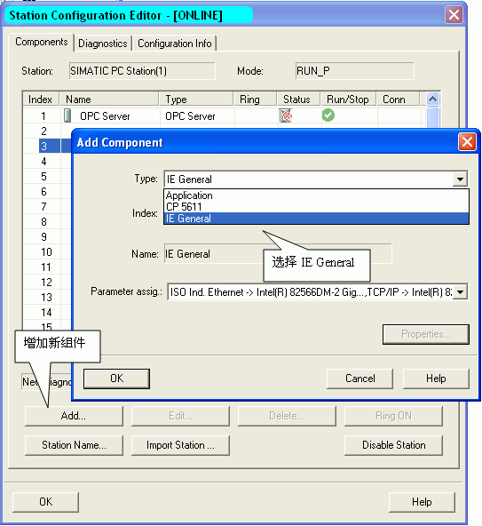

3. 添加组件窗口中选择IE General
选择第三号插槽,点击Add按钮或鼠标右键选择添加,在添加组件窗口中选择IE General,如图7所示。
图7.插入IE General insert IE general
注意:TIA V11 中的PC Station硬件组态与虚拟PC Station硬件机架的名字、组件及“Index”必须完全一致。

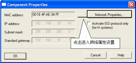

4. 网卡参数配置
插入IE General后,随即会弹出组件属性对话框。点击Network Properties,进行网卡参数配置,如图8所示。
图8.进入PC 网卡参数设置

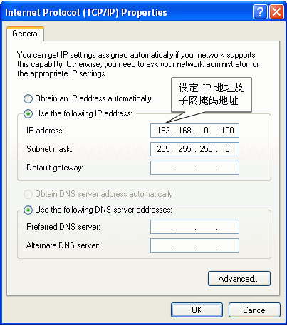

选择TCP/IP属性,如图10所示。
图10. 进入TCP/IP 属性Internet properties
定义网卡地址,如图11所示。
图11.置网卡地址PC IP

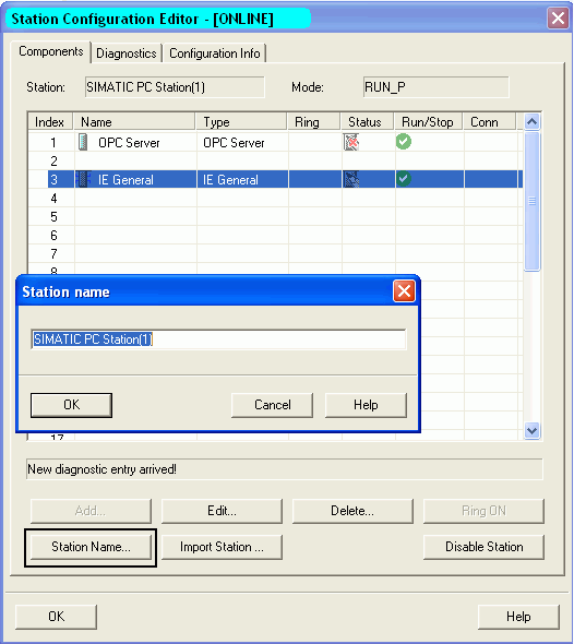

5. 命名PC Station
这里的“PC Station”的名字一定要与 TIA V11 硬件组态中的“PC Station”的名字一致,如图12所示。
图12.命名PC STATION Station name

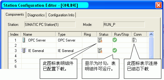

3.网络已经建立成功标识。
下载完成后在“Station Configuration Editor”中状态显示,如图14所示。在编程过程中,可以根据这些状态显示进行判断组态是否正确。
图14.下载完成后的状态Station Editor online

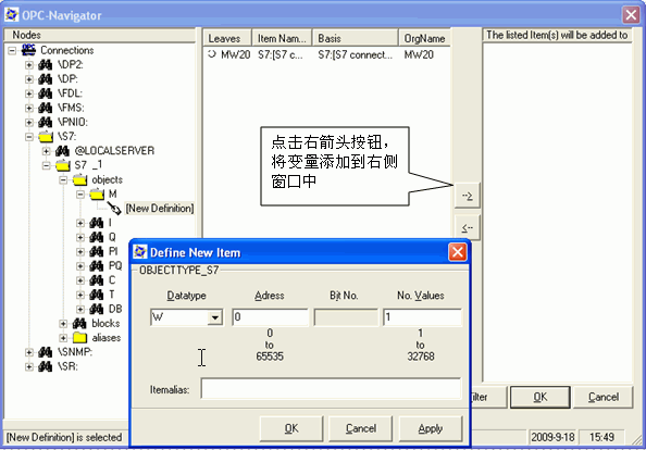

2.添加变量
选择一个数据,点击“S7:”>“S7 connection_1”>“objects”>“M”>“New Definition”来添加一个变量,并为变量选择数据类型、起始地址、数据长度,并添加到右侧窗口中。如图16所示。
图16. 添加变量

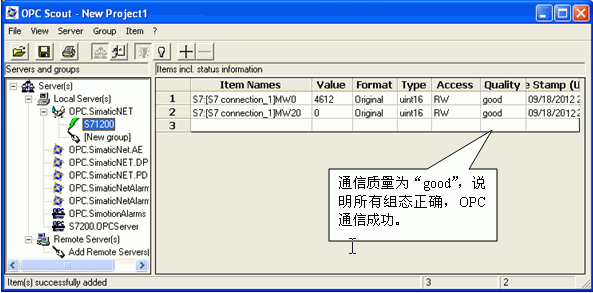

3. 观察通信结果及质量,如图17所示。
图17.检查通信结果
注意:如果通信质量为“bad”,则说明通信失败,需要检查软件组态及硬件连接是否正确。

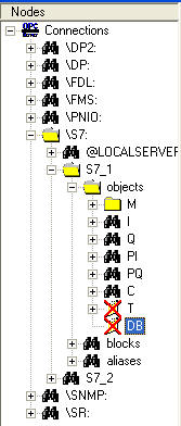

如何在 OPC Scout 中添加 DB 区数据变量?
答:在 OPC Scout中添加变量时,DB 数据没有添加变量的选项,如图18所示。
图18.无法添加 DB 数据

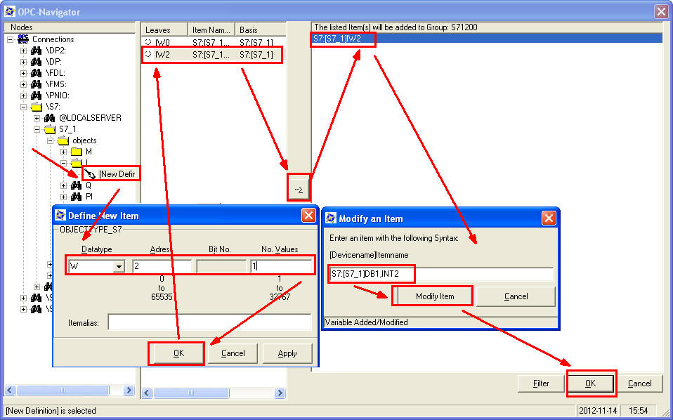

如果要添加数据区需要先添加 I 区或 M 区数据,然后修改成 DB 区数据,添加步骤如图19所示。
图19.在 OPC Scout中添加 DB 数据的步骤

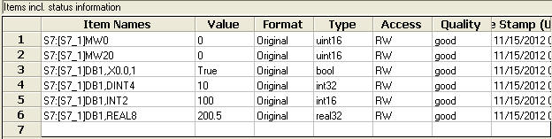

观察 DB 通信结果及质量,如图20所示。
图20. OPC scout数据监控

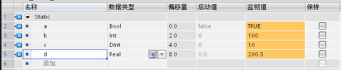

S7-1200 DB块监控状态,如图21所示。
图21. DB 结果及质量
