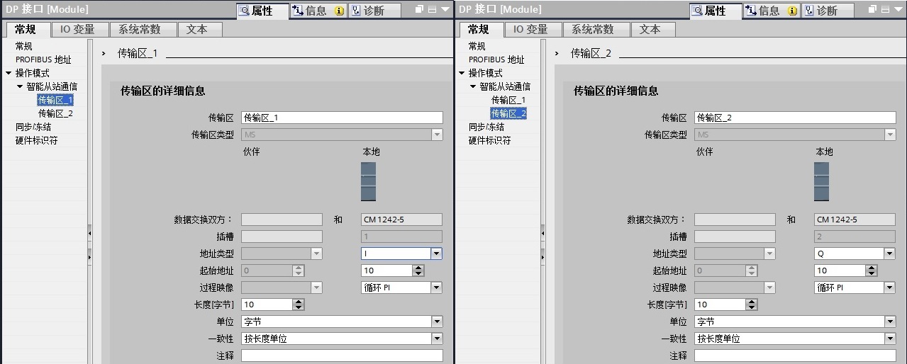

在“操作模式”界面,选择“DP 从站”,“分配的 DP 主站”选择“cp342-5 m.CP 342-5_1”,在传输区域创建 2 个区域(“传输区_1”、“传输区_2”),输入输出各 10 个字节,如图 4 所示。
图 4 组态 CM1242-5 操作模式和传输区

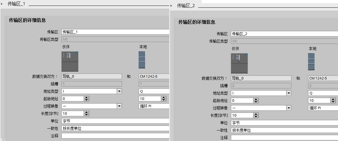

“操作模式”界面,选择“DP 从站”,“分配的 DP 主站”选择“未分配”;在智能从站通信的传输区域添加 2 个传输区(“传输区_1”、“传输区_2”),数据长度都是 10 个字节。
意:与主站的输入输出对应,即:传输区_1”从站 10 个字节的输入,传输区_2”为从站的 10 个字节的输出,如图9所示。
图 9 组态 CM1242-5 操作模式和传输区

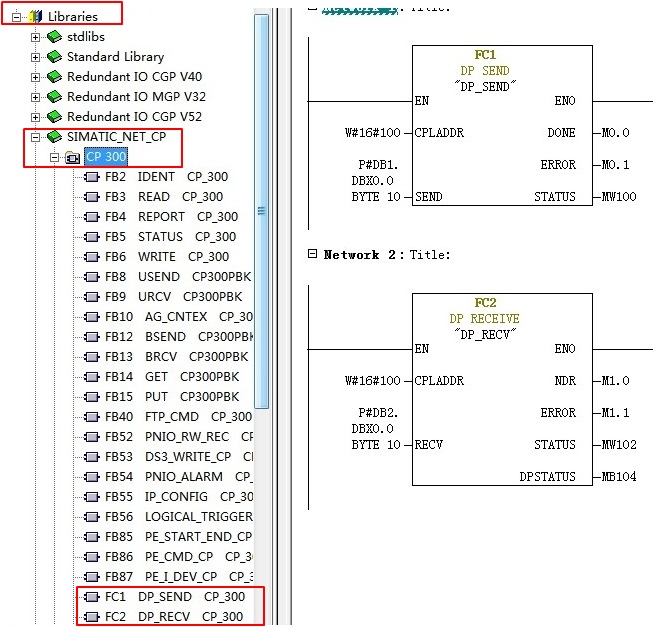

在 OB1 中,从“Libraries”>“SIMATIC_NET_CP”>“CP 300”下,调用FC1(DP_SEND)、FC2(DP_RECV)通信指令,如图13 所示。
图 13 发送接收指令调用和 CPLADDR 地址
关于功能块参数意义参考上表 1.。
