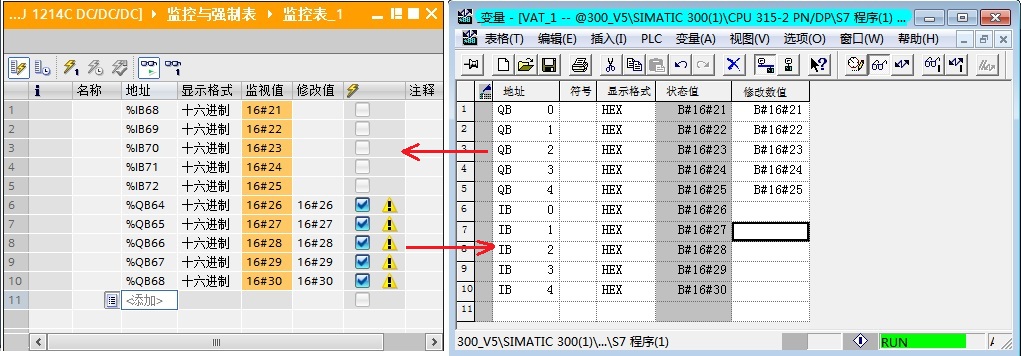

1-4 通讯测试
在同一项目中,分别为 CPU1214C 和 S7-300 CPU 创建监控表,进行通讯测试,如图 4 所示。
图 4 同一项目通信测试

2-4 Step7 V12 创建 2 个项目(主从站)的通信测试
Step7 V12 创建的 CM1243-5 做 DP 主站的项目, Step7 V12 创建的 S7-300 CPU 做 DP 从站的项目,两个项目分别新建监控表,进入通信监控,如图 12 所示。
图 12 不同项目通信测试(V12 与 V12,第二种情况)

2-6 通讯测试
Step7 V12 创建的 CM1243-5 做 DP 主站的项目, Step7 V5.5 创建的 S7-300 CPU 做 DP 从站的项目,两个项目分别新建监控表,进入通信监控,如图 14 所示。
图 14 不同项目通信测试(V12 与 V5.5,第二种情况)
