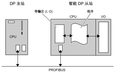

2、智能从站组态方法

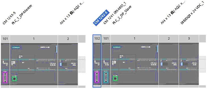

以2个 S7-1200 DP组态通信为例。

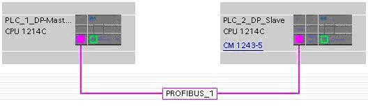

(1)PLC_1_DP_Master通过CM1243-5 做PROFIBUS DP主站,PLC_2_DP_Slave 通过CM1242-5做PROFIBUS DP从站。组态设备并创建DP主站网络
(2)从站连接到主站,将 PLC_2_DP_Slave 分配给 DP主站 CM1243-5

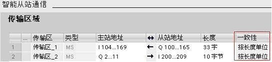

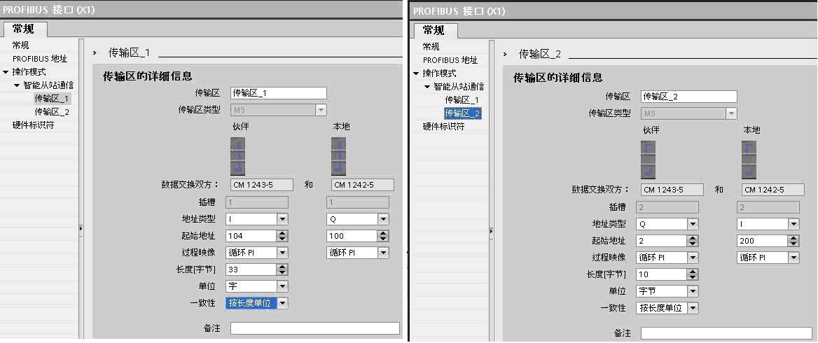

(3)双击PLC_2_DP_Slave,点击DP口通过属性组态数据传输区
传输区_1主站读取从站33个字,传输区_2主站发送10个字节到从站,按长度单位保持数据的一致性。“按长度单位”一致性数据的读取,不需要编写通讯程序。
比如传输区_1,主站将从站QW100 开始的33个字,读取到从IW104 开始的地址里。
编译,存盘,下载程序到各自的CPU。

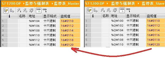

通过监控表可以看到数据的对应关系。
对于智能从站的I/O模块:
DP 主站无法直接读写智能从站的I/O模块,要通过智能从站CPU编写程序,将I/O模块和DP传输区进行数据交换来实现。

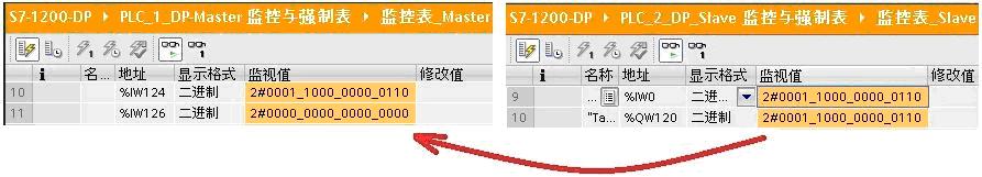

假如主站要读取从站CPU集成输入点IW0,则从站主循环程序OB1需要插入一段MOVE程序,如下图,通过MOVE指令将IW0传送到QW120 。使用上边的组态,从站数据QW120通过传输区_1到达主站的IW124。
通过下图的监控表可以看到,主站在IW124读到了从站CPU的集成点IW0。

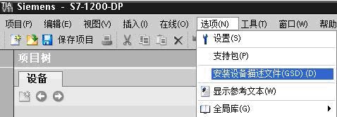

安装GSD 文件前,要关闭硬件和网络编辑器,在“选项”(Options) 菜单中,选择命令“安装设备描述文件”。
从“源路径”选择要安装 GSD 文件的文件夹,从所显示 GSD 文件的列表中选择要安装的文件,单击“安装” (Install) 按钮。

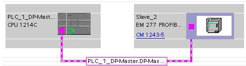

(2)将EM277 拖放到网络视图,并连接到主站模块CM1243-5

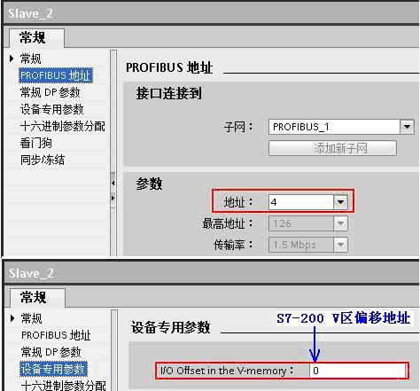

(3)双击EM277 ,在属性中查看PROFIBUS DP参数,EM277 DP地址为4 ,V区地址偏移量是0

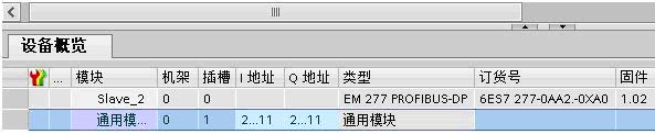

EM277 设备概览中只有一个可组态的槽位,根据通信数据的要求,可选择固定报文或通用模块,本例选择通用模块,定义了与主站的数据交换为10字节输入,10字节输出,一致性选择“按长度单位”。

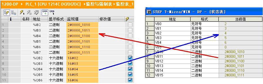

通过 S7-1200 的监控表和S7-200的状态表查看通信数据。

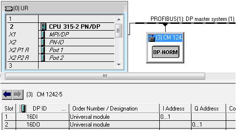

b. 组态主/从通信
将地址为3的DP从站模块CM1242-5 连接到CPU315-2PN/DP。槽1插入通用模块,2个字节的输入;槽2插入通用模块,2个字节的输出。
c. 下载DP主站组态
如上组态编译检查,若没有错误,存盘并下载到CPU315-2PN/DP。

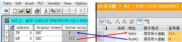

通过STEP7 V5.5 的变量表,以及STEP7 V11 的监控表, 查看DP通信结果。
