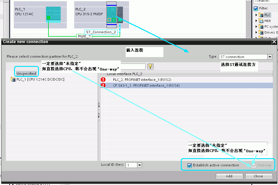

打开 “Network View” 配置网络,选中 CPU,然后右键选择添加新的连接, 在连接列表里建立新的连接并选择连接对象和通信协议,如图1. 所示。注意:不要直接使用软件拖拽功能创建S7通讯,如果这样做了,在S7-300侧将不会出现One-Way选项,不能实现数据通讯。
图1. 建立S7连接
图2. 定义连接对方地址
图3. 定义通信双方 TSAP号
注意:S7-1200预留给S7连接两个TSAP地址:03.01和03.00
配置完网络连接,编译存盘并下载。
