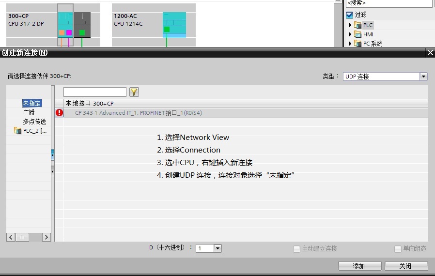

5. 网络组态
打开 “Network View” 配置网络,选中 CPU,然后选中 “Connection” 在连接列表里建立新的连接并选择连接对象和通信协议,如图19所示。
图19. 创建新的连接并选择 UDP 协议
点击确定,配置连接伙伴的 IP 地址, 如图20所示。
图20. 详细通讯参数

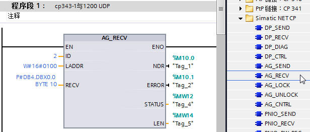

S7-300 CPU 的 UDP 通信的编程1. 软件编程
在OB1中,从“Instruction”>“Communication processor”>“Simatic NET CP”下,调用 AG_RECV、AG_SEND 通信指令。创建接收和发送数据块 DB4 和 DB10,定义成20个字节的数组。 如图21~22所示。
图21. 调用AG_RCV
图22. 调用 AG_SEND
