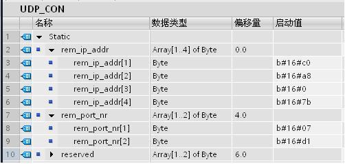

④ 定义 UDP 连接参数数据块
通过“项目树”>“1200”>“程序块”>“添加新块”,选择“数据块” 创建 DB 块,然后在右侧“类型”中选择“TADDR_Param”,如图8所示。
图8. 创建 UDP 连接参数数据块
创建完 DB 块后,可以在 DB 块内,设置通讯伙伴的IP地址与端口号(如对方 300pn CPU 的 IP:192.168.0.45,端口号:2000),如图9所示。
图9. UDP 连接详细参数

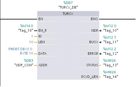

⑦将 “TURCV” 在 OB1 内调用
进入 “项目树” > “1200” > “程序块” > “OB1 ” 主程序中,从右侧窗口 “指令” > “通讯” > “开放式用户通信”下调用 “TURCV” 指令,配置接口参数,如图13所示。
图13. 调用 TURCV 指令并配置接口参数
参数说明:
输入接口参数:
EN_R
:= M14.0
// 准备好接收数据 M14.0=TRUE;
ID
:= 1
// 连接号,使用的是 TCON 的连接参数中 ID号;
LEN
:= 10
// 接收数据长度为 10 个字节;
DATA
:= P#DB5.DBX0.0 BYTE 10
// 接收数据区的地址;
ADDR
: = %DB3
// UDP通讯伙伴的连接参数,包括对方IP地址及端口;
输出接口参数:
:= %M12.0
// 该位为 1,接收任务成功完成;
BUSY
:= %M12.1
// 该位为 1,代表任务未完成,不能激活新任务;
:= %M12.2
// 通信过程中有错误发生,该位置 1;
:= %MW24
// 有错误发生时,会显示错误信息号;
RCVD_LEN
:= %MW26
// 实际接收数据的字节数。

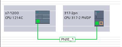

3. 创建 CPU之间的逻辑网络连接
在项目树 “项目树”>“设备和网络” >“网络视图” 视图下,创建两个设备的连接。用鼠标点中 S7-1200 上的PROFINET通信口的绿色小方框,然后拖拽出一条线,到另外一个 317-2PN 上的PROFINET通信口上,松开鼠标,连接就建立起来了,如图17所示。
图17. 建立两个 CPU的逻辑连接

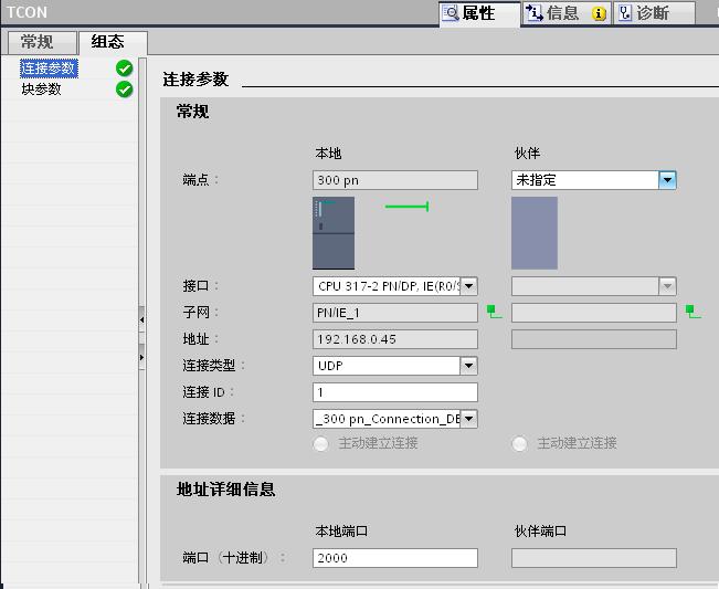

② 定义 S7-300 的 “TCON”连接参数
S7-300 的 “TCON”指令的连接参数需要在指令下方的属性窗口“属性”> “组态”>“连接参数中”中设置,如图19所示。
图19. 定义 TCON 连接参数
连接参数说明:
端点
:可以通过点击选择按钮选择“未指定” ;
连接类型
:选择通信协议为 UDP;
连接 ID
:连接的地址 ID 号,这个 ID 号在后面的编程里会用到;
连接数据
:点击新建自动生成该数据块;
主动建立连接
:此功能在UDP连接时,不能选择;
地址详细信息
:定义本地通信的端口号为:2000。

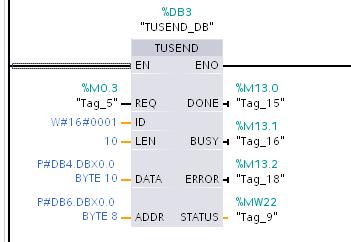

⑤将 “TUSEND” 在 OB1 内调用 发送 10 个字节数据到 1200 中
进入 “项目树” > “300pn” > “程序块” > “OB1 ” 主程序中,从右侧窗口 “指令” > “通讯” > “开放式用户通信”下调用 “TUSEND” 指令,配置接口参数,如图24所示。
图24. 定义 TUSEND 接口参数
参数说明:
输入接口参数:
REQ
:= %M0.3
// 使用 2Hz 的时钟脉冲,上升沿激活发送任务;
ID
: = w#16#0001
// 创建连接ID;
LEN
:= 10
// 发送数据长度;
DATA
:= P#DB4.DBX0.0 BYTE 10
// 发送数据区的数据;
ADDR
: =p#DB6.DBX0.0 BYTE 8
// UDP通讯伙伴的连接参数,包括对方IP地址及端口,使用指针寻址;
输出接口参数:
:= %M13.0
// 任务执行完成并且没有错误,该位置 1;
BUSY
:= %M13.1
:= %M13.2
:= %MW22
// 有错误发生时,会显示错位信息号。

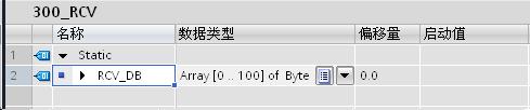

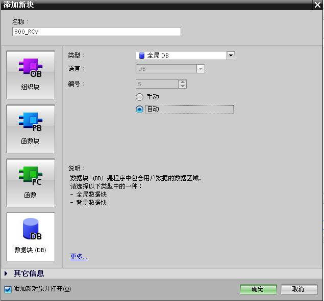

⑥创建并定义 S7-300 的接收数据区 DB5 块。
通过“项目树”>“300pn”>“程序块”>“添加新块”,选择“数据块” 创建 DB5 块,点击“确定”键,定义接收数据区为 101 个字节的数组,如图25所示,结果如图26所示。
图25. 创建接收数据区 DB5 块
图26. 定义接收数据区为字节类型的数组

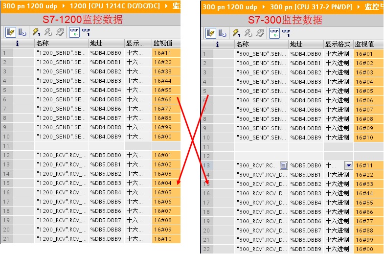

下载硬件组态及程序并监控通信结果
下载两个 CPU 中的所有硬件组态及程序,实现 两个 CPU 之间数据交换,监控结果如图28所示。
图28. 监控结果
