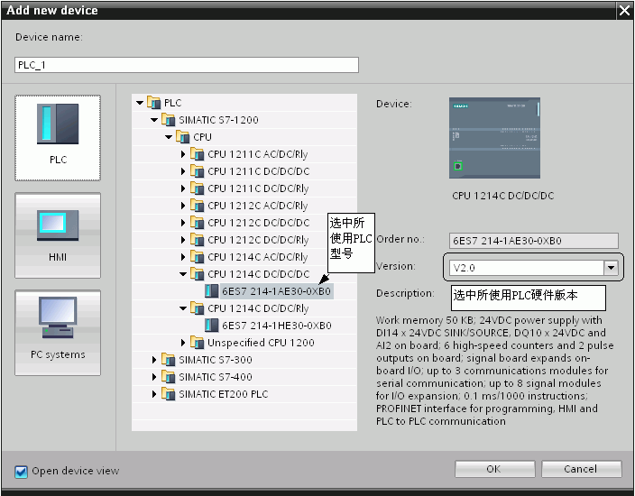

2.        添加硬件并命名PLC
然后进入 “Project view”,在“Project tree” 下双击 “Add new device”,在对话框中选择所使用的S7-1200 CPU添加到机架上,命名为 PLC_1,如图1所示。
同样方法再添加通信伙伴的S7-1200 CPU ,命名为 PLC_2。
图1. 添加新设备

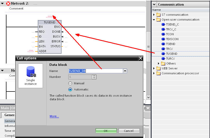

2.定义 PLC_1 的“TUSEND”发送通信块接口参数
① 调用 “TUSEND” 在OB1内调用 发送100个字节数据到PLC2中
进入 “Project tree” > “ PLC_1” > “Program blocks” > “OB1” 主程序中,从右侧窗口 “Instructions” > “Communications” > “OPEN User Communications”下调用 “TUSEND” 指令,,如图8所示。
图8. 调用 TUSEND

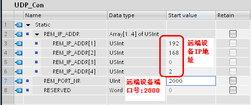

③ 定义UDP 连接参数数据块
通过“Project tree”>“PLC_1”>“Program blocks”>“Add new block”,选择“Data block” 创建 DB 块,然后在右侧“Type”中选择“TADDR_Param”,如图11所示。
图11. 创建UDP连接参数数据块
创建完DB块后,可以在DB块内,设置本地PLC所要连接设备的IP地址与端口号,如图12所示。
图12. UDP 连接详细参数
