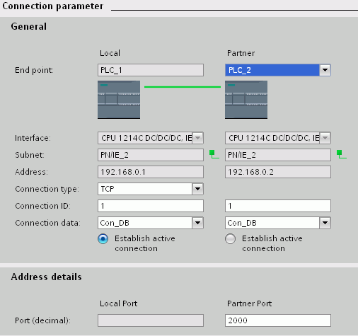

③ 定义PLC_1的 “TCON”连接参数
PLC_1 的 TCON 指令的连接参数需要在指令下方的属性窗口“Properties”> “Configuration”>“Connection parameter”中设置,如图7所示。
图7. 定义 TCON 连接参数
连接参数说明:
End point
:可以通过点击选择按钮选择伙伴 CPU :PLC_2
Connection type
:选择通信协议为 TCP(也可以选择 ISO on TCP 或UDP协议)
Connection ID
:连接的地址 ID 号,这个 ID 号在后面的编程里会用到
Connection data
:创建连接时,生成的Con_DB块。见图2所示
Active connection setup
:选择本地 PLC_1作为主动连接
Address details
:定义通信伙伴方的端口号为:2000;如果选用的是 ISO on TCP 协议,则需要设定的TSAP 地址(ASCII 形式),本地 PLC_1可以设置成“PLC1”,伙伴方 PLC_2 可以设置成“PLC2”。
