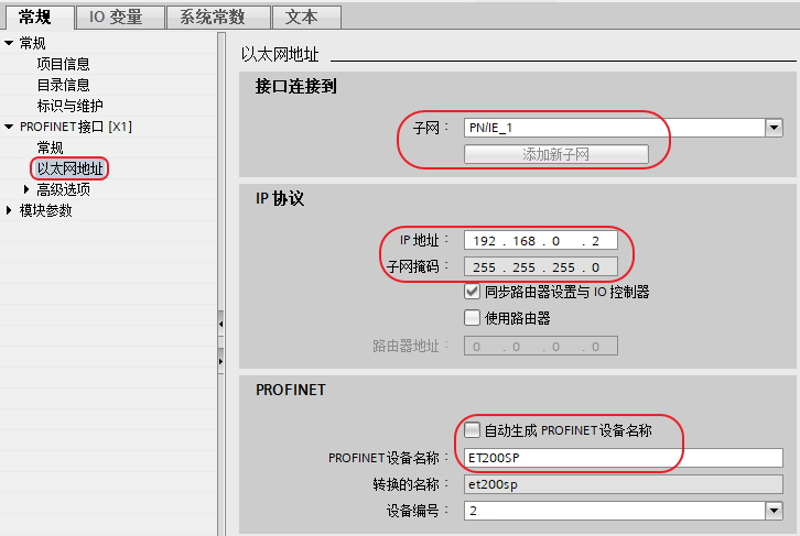

使用TIA Portal V15.1创建一个新项目,进入网络视图添加表1列出的设备,并进入以太网地址选项分别设置子网、IP地址以及设备名称,将S7-1217作为IO控制器分配给其它IO设备。

所有PROFINET设备都需要一个设备名称,这里通过TIA Portal为每个IO设备分配表1中列出的设备名称。
图4. 分配设备名称

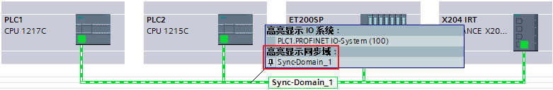

方法1:通过高亮显示同步域,然后单击同步域网络即可进入域管理。
方法2:进入环网任意设备的介质冗余配置界面,然后选择域设置即可进入域管理。
图6. MRP域设置

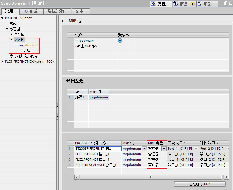

STEP 6:MRP域管理
域管理视图可以选择所属MRP域,并可以对域名称进行重命名,这里选择默认MRP域,还可以对设备的MRP角色以及环网端口进行分配,这里根据表1来分配MRP角色及环网端口。
图7. MRP域管理

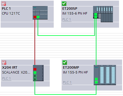

方法2:组态拓扑视图,当端口错误或设备故障可以快速查看故障点。
图10 拓扑诊断

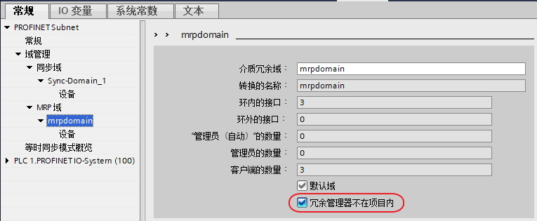

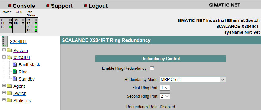

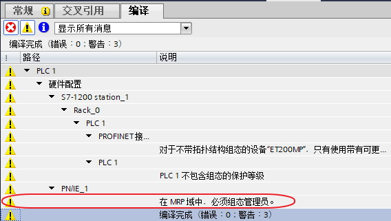

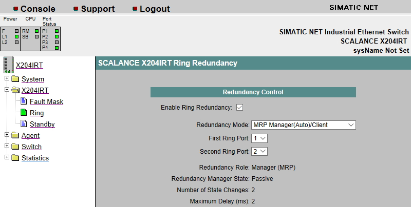

TIA V15.1在域管理视图添加了冗余管理器不在项目内选项,允许管理器不在项目内,编译程序只会提示必须组态管理员的警告,这样就需要进入交换机配置界面进行冗余环网的配置,如下图所示。注意如果项目中不组态交换机就不能再配置拓扑了,不然会报伙伴端口错误。
图11 组态冗余管理器不在项目内
图12 编译结果
图13 交换机组态
