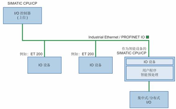

PROFINET 智能设备(I Device)功能使CPU 不但可以作为一个智能处理单元处理生产工艺的某一过程,而且可以和 IO 控制器之间交换过程数据。该 PN 设备可以同时作为 IO 控制器和 IO 设备。智能设备功能简化了与 IO 控制器的数据交换以及对 CPU的操作。智能设备可作为IO 设备链接到上层IO 控制器。参考图 1 智能设备功能。
图1 智能设备功能
图1中作为智能设备的SIMATIC CPU/CP 不仅能处理下层分布式I/O 的数据,而且能将数据传递给上层的I/O 控制器。

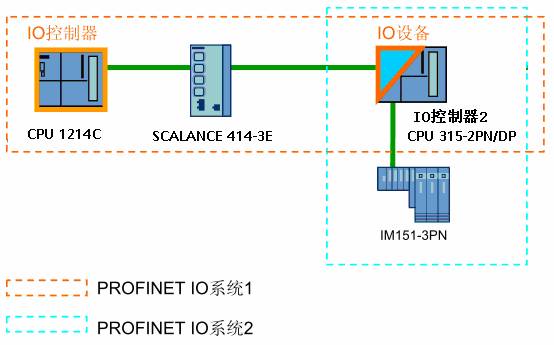

下面介绍PROFINET智能设备功能的配置方法,参考图 2 PROFINET网络结构。
图2 PROFINET 网络结构
IO控制器 CPU1214C V2.1连接SCALANCE 414-3E交换机和一个IO设备 CPU315-2 PN/DP V3.2构成一个PROFINET IO系统 1。IO设备CPU315-2PN/DP V3.2同时作为PROFINET IO系统 2 的IO控制器连接一台IO设备ET200S IM151-3PN (6ES7 151-3BA23-0AB0) V7.0。CPU315-2 PN/DP就是这个系统中的智能设备。

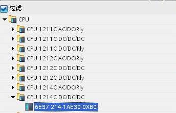

1.首先在 STEP7 V11 SP2的 “Portal View” 中选择 “Create new project” 创建一个新项目,对S7-1200进行硬件组态,选择对应的订货号,这里使用的是6ES7214-1AE23-0XB0,版本是V2.1。参考图3 选择订货号。
图3 选择订货号

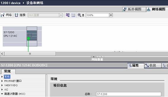

2.将该订货号直接拖到网络视图中,然后点击CPU 模块,在“属性” 〉 ”常规” 的名称中设置控制器名称。参考图4 S7-1200 设置设备名称。
图4 S7-1200 设置设备名称

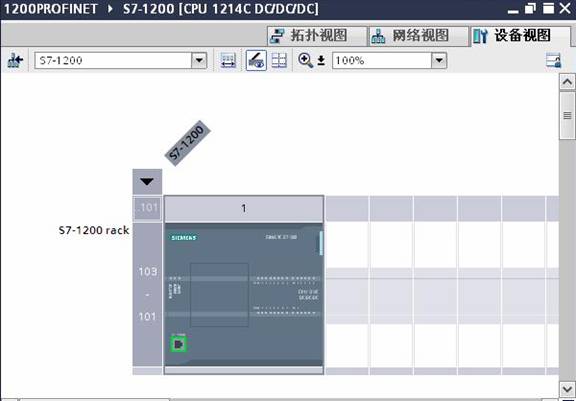

4.双击该模块进入设备视图。在设备视图中可以进行S7-1200 系统的硬件配置。参考图5 S7-1200 设备视图。
图5 S7-1200 设备视图

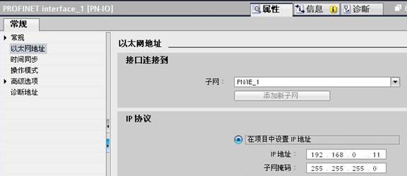

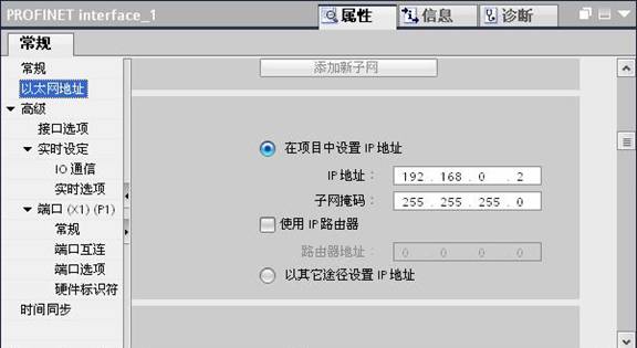

5.在设备视图中可以看到整个S7-1200 CPU 的图形。点击以太网口图标,在下面的PROFINET 接口属性中,选择“常规”〉 “以太网地址”,然后在右侧选择“在项目中设置IP 地址”,设置IP 地址和子网掩码。参考图6 设置1200 以太网地址。
图6 设置1200 IP 地址

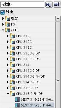

7.这样就完成了S7-1200 CPU 的硬件组态。然后需要对CPU 315-2 PN/DP 进行硬件组态。在硬件列表中选择订货号,参考图7 CPU 315 选择订货号。
图7 CPU 315 选择订货号

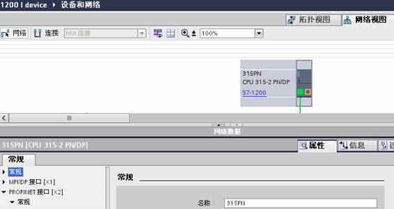

8.将该订货号拖入网络视图中,然后点击CPU 模块,在“属性”〉“常规”的名称中设置智能设备名称。参考图8 CPU 315 设置设备名称。
图8 CPU 315 设置设备名称

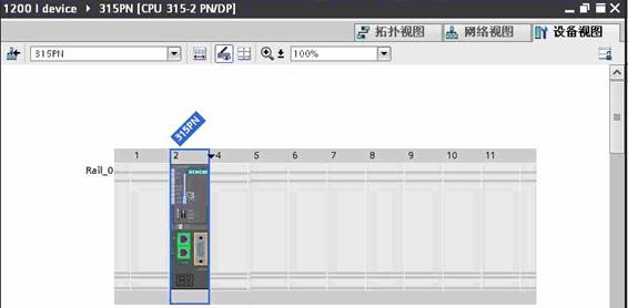

9.双击该模块进入CPU 315-2PN/DP设备视图。参考图9 CPU315 设备视图。
图9 CPU 315 设备视图

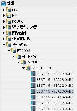

11.在进入网络视图中,添加IM 151-3 PN,订货号为6ES7 151-3BA23-0AB0,参考图11 IM151-3 PN 选择订货号。

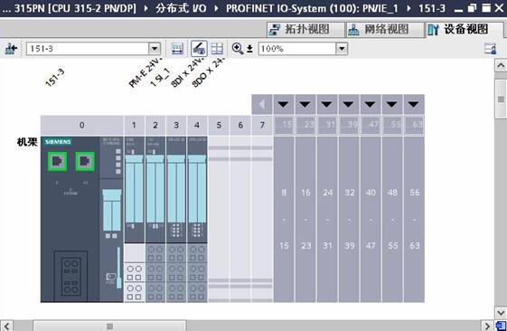

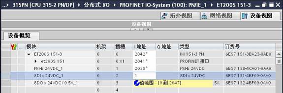

12.双击该模块,进入该设备视图进行硬件配置,根据实际的模块插入电源模块和DI、DO模块,参考图12 IM151-3 PN硬件配置。
图12 IM151-3 PN硬件配置

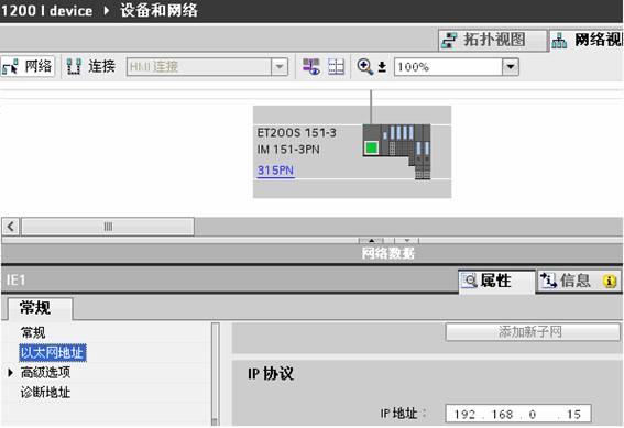

14.设置设备名称后,需要给IM151-3 设置IP 地址,在网络视图中点击IM151-3以太网口,然后在“属性”〉“常规”〉“以太网地址”中设置IP 地址“192.168.0.15”。参考图14 设置IM 151-3 IP 地址。

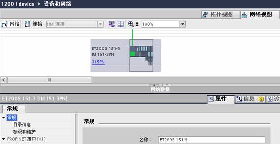

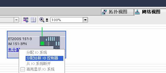

15.在网络视图中将IM151-3 分配给CPU 315-2PN/DP,CPU 315-2PN/DP作为IM151-3 的控制器,参考图15控制器分配。
图15 控制器分配
16.这样在设备视图中可以看到IM151-3 占用 CPU 315-2PN/DP 的I/O 地址。参考图 16 IM151-3 I/O 地址。
图 16 IM151-3 I/O 地址

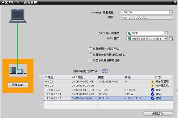

17. 然后在网络视图中给151-3 分配设备名称。参考图17 设备名称分配 。
图17 设备名称分配
18. 在弹出的对话框中点击“分配名称”,分配设备名称可能需要几秒钟的时间,在这期间软件界面是禁止操作的。参考图18分配PROFINET设备名称。
图18 分配PROFINET设备名称

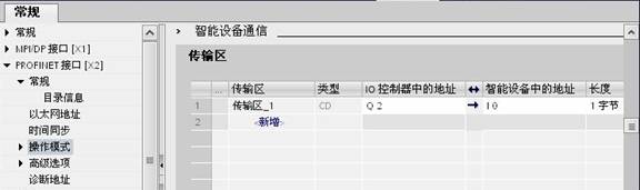

20. 然后在图18 操作模式的传输区中定义I device 与 控制器通信的数据区域。例如将控制器的QB2 传送给智能设备的IB0。参考图20传输区定义。
图20 传输区定义

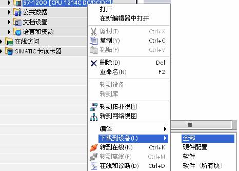

22.将CPU 315-2PN/DP 以及 S7-1200 的硬件配置编译后全部下载。参考图22 项目下载。
图22 项目下载通信调试

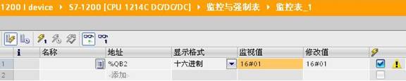

1.系统结构建立后,PROFINET IO控制器 S7-1200、智能设备CPU 315-2PN/DP、PROFINENT IO 设备IM151-3 之间可以进行数据交换。对S7-1200 的变量QB2 赋值为1,参考图23 PROFINET控制器S7-1200变量赋值。
图 23 PROFINET控制器S7-1200变量赋值
2. 在本文配置中,PROFINET 控制器S7-1200 的 QB2 对应PROFINET 智能设备 CPU 315-2PN/DP 的 IB0,所以 CPU 315-2PN/DP IB0 的值为1;同时 CPU 315-2PN/DP 作为IM151-3 控制器,也可以与IM151-3进行数据交换,例如当IM151-3 数字量输入点有信号输入时,智能设备CPU 315-2PN/DP的输入变量会采集到该信号。参考图24智能设备 CPU 315-2PN/DP 变量监控。
