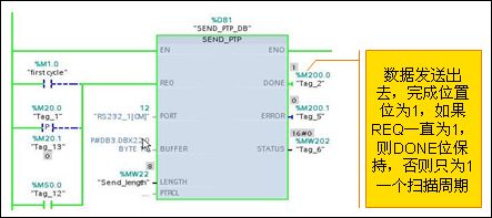

发送指令及发送完成位:
图1. 发送完成位

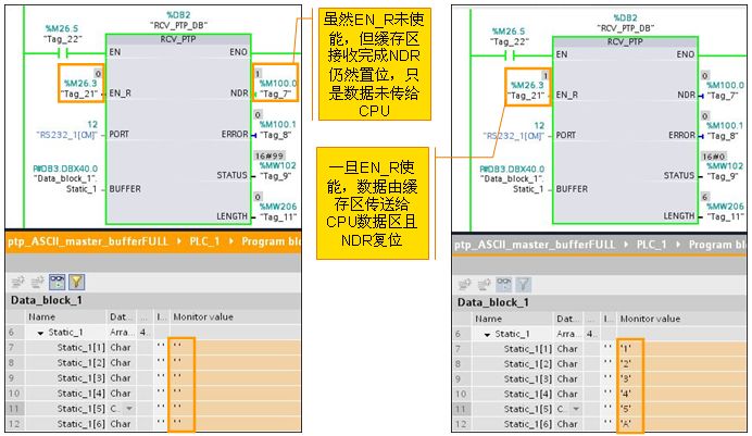

接收指令及接收完成位:
图2.接收完成位

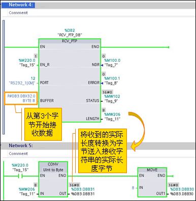

接收字符串转换:
要将收到的字符串送入 DB3.DBB30 中需要进行以下转换:
图4. 接收字符串转换

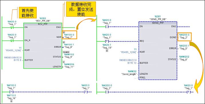

轮询编程
通信任务:
主站将 P#DB3.DBX20.0 中的字符串“西门子”(注意发送缓冲区由 P#DB3.DBX22.0 开始,因为字符串前两个字节分别是总字符数和当前字符数)发送给从站的接收缓冲区P#DB3.DBX32.0;从站 P#DB3.DBX22.0 返回“博大精深”给主站 P#DB3.DBX32.0。
主站轮询:
图5. 主站轮询
从站轮询:
图6. 从站轮询

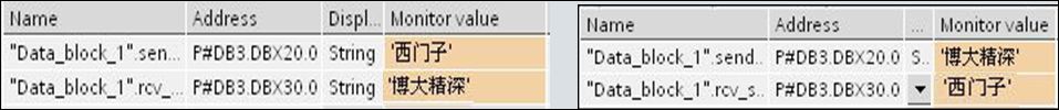

通信结果
图7.通信结果
