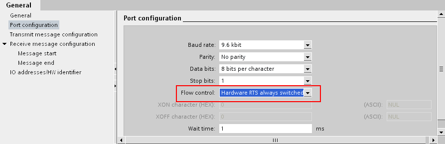

CM 1241 RS232接口通信模块的流控设置
在STEP 7 Basic V10.5的 project view 下,点击“PLC(名称)”----> Device Configuration,打开设备组态画面,再点击 CM1241 模块图示上的通信口,在下方窗口 选择“属性”标签页,如下图所示,在“Port Configuration”选择流控方式:
图3 CM1241 接口组态
CM1241 RS232 模块可支持的流控方式有:
  • None: 不使用流控。
  • XON/XOFF:使用软件流控。
  • Hardware RTS always ON:硬件流控,RTS始终激活。
  • Hardware RTS always switched:硬件流控,RTS切换。
