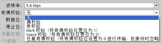

S7-1200 的 PTP 校验
串口的校验: 奇偶校验:用于检验数据传递的正确性,是最简单的检错方法。
图2. 校验设置
  • 偶校验:如果每字节的数据位中“1”的个数为奇数,则校验位为1,如果个数为偶数,则校验位为“0”, 保证数据位和校验位中“1”的个数是偶数
  • 奇校验:如果每字节的数据位中“1”的个数为奇数,则校验位为0,如果个数为偶数,则校验位为“1”, 保证数据位和校验位中“1”的个数是奇数
  • 传号校验:奇偶校验位始终设置为 1
  • 空号校验:奇偶校验位始终设置为 0
注意:奇偶校验可以简单的判断数据的正确性,从原理上可看出当一位出错,可以准确判断,当两位或更多位误码就校验不出,但由于其实现简单,仍得到了广泛使用。

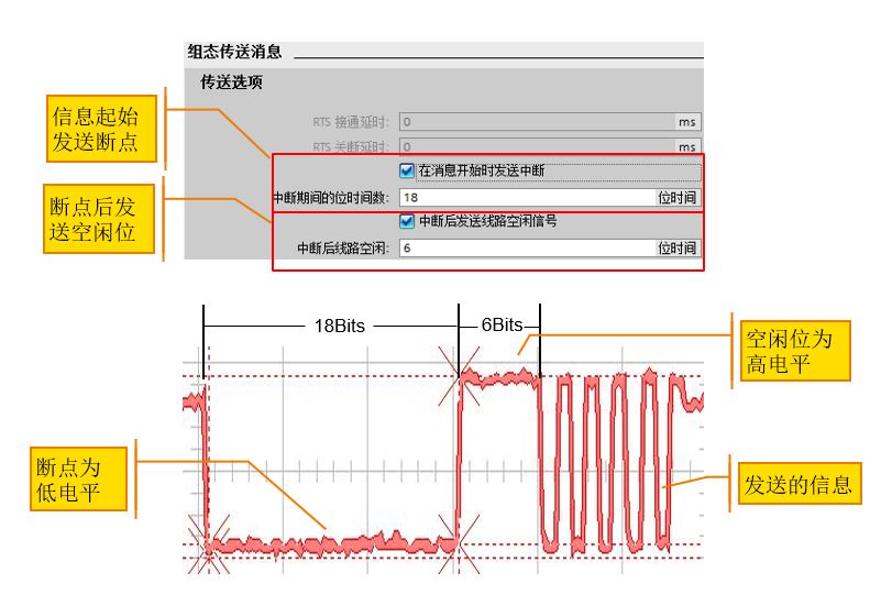

PTP 通信的发送信息配置
定义在信息起始发送断点及空闲线
字符中断:当接收到的数据保持为零值的时间大于完整的字符传输时间时,代表字符中断。一个完整字符传输时间定义为传输起始位、数据位、校验位和停止位的时间总和。
图3. 定义在信息起始发送断点及空闲线
常问问题:为什么发送配置中只配了2位字符中断,而通信伙伴却可以正常接收数据?
答:发送配置中设置的字符中断小于等于16位时,系统自动发出16位的字符中断位;设置大于16位时,则发出的中断位与实际设置相符。下图是设置的发送断点及空闲线位及其实际发出的波形图。
波形图
断点及空闲线设置
图4. 断点及空闲线波形图

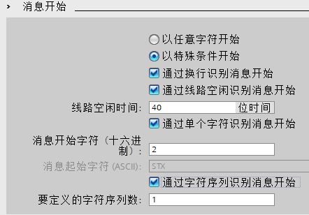

PTP 通信接收起始条件
以任意字符开始
以特殊条件开始
  • 通过断点识别消息开始
  • 通过空闲线识别消息开始
  • 通过单个字符识别消息开始
  • 通过字符序列识别消息开始
图5. 通信接收起始条件
通过字符序列识别消息开始
对于多个起始序列的组态,只要出现其中一个序列,即会满足开始条件。下图右侧即为满足起始条件的字符串。
图6. 通过字符序列识别消息开始
如果选择了多个起始条件,则检查开始条件的顺序如下:
注意:检查多个开始条件时,如果有一个条件没有满足,则 CM 将从第一个所需的条件开始重新启动检查。

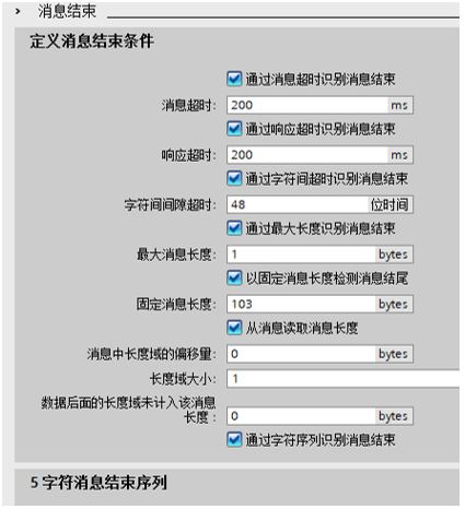

PTP 通信接收结束条件
图7.结束条件设置
注意:与多个起始条件的判断不同,检查多个结束条件时,任何一个条件满足,信息接收结束。
消息超时结束条件
消息超时时间从接到符合消息开始条件的第一个字符时开始计算,如下图。
图8.消息超时
响应超时结束条件
响应超时时间从传送结束时开始计算,只要传送成功完成且模块开始接收操作,定时器就会启动。
图9.响应超时
注意:响应超时结束条件不能作为单独的结束条件的设置,否则会在编译时报如下错误:
图10.响应超时作为单独的结束条件报错

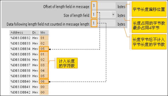

从消息中读取信息长度
图11.从消息中读取信息长度的设置
实际收到的数据长度= 长度偏移前的字节数+长度字节大小+读取的实际数据长度+不计入字节长度的字节数
图12.程序中读到的实际数据长度

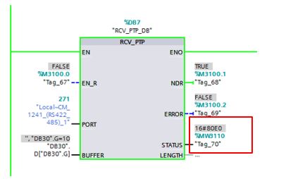

通信模板缓存区一包数据超出1024字节
如果发送数据一包就大于1024字节时,缓冲区接收到数据到1024字节时,虽然没有收到结束字符,数据由缓存区送给CPU,但会报错16#80E0,如下图。
图13. 发送数据一包大于1024字节时,缓存区报错
图14. 使用RST指令复位缓存区错误,恢复数据接收
注意:缓存区可以存储多条信息,限制是20条信息或最多1024字节。
