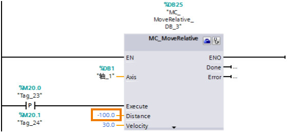

2. 如何设置MC_MoveRelative方向运行?
答:将MC_MoveRelative指令中的“Distance”设置成负值就可以让轴向负方向运行了。如下图所示。

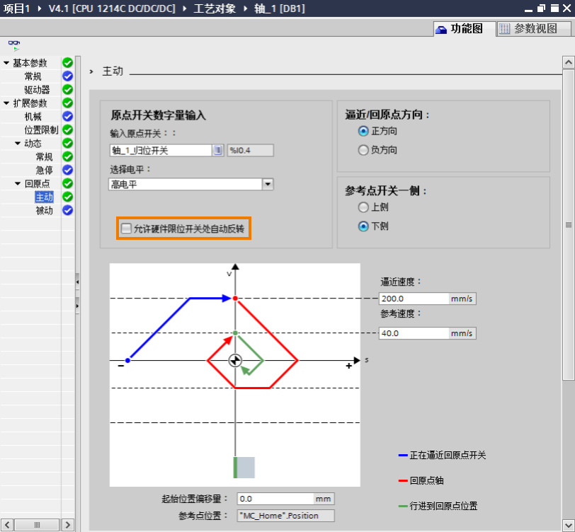

8. 为什么轴在执行主动回原点命令时,初始方向没有找到原点,当需要碰到限位开关掉头继续寻找原点开关时并没有掉头,而是直接报错停止轴,报错原因是由于轴碰到了限位开关?
答:有几种可能:
①用户没有使能“允许硬件限位开关处自动反转”的选项。
②增大组态的加速度/减速度,因为轴在主动回原点期间到达硬件限位开关,轴将以组态的减速度减速(不是以紧急减速度),然后反向运行寻找原点开关。

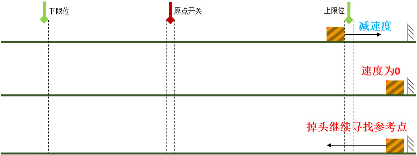

③增大硬件限位开关和机械停止块间的距离。如下图所示,正常情况下,轴按照下图的方式掉头寻找原点开关:
如果硬件限位开关和机械停止块间的过近,无论如何增大“减速度”,仍旧不能正常掉头,如下图所示:
则需要增大硬件限位开关和机械停止块间的距离,为上图中D。
