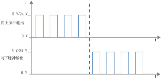

PTO(正数A和倒数B):在这种方式下,当A点产生脉冲串,B点为底电平,则电机正转;相反,如果A为底电平,B产生脉冲串,则电机反转。如下如所示。

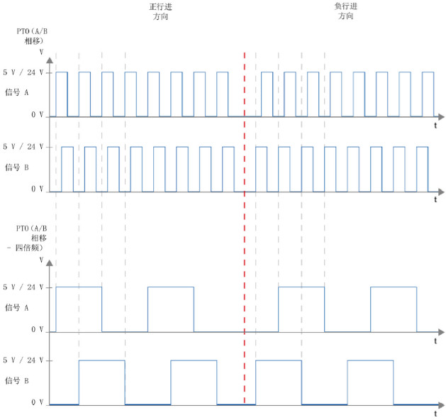

PTO(A/B相移):也就是常见的AB正交信号,当A相超前B相1/4周期时,电机正转;相反,当B相超前A相1/4周期时,电机反转。 如下图所示:
  • 信号 A 超前信号 B 90° ⇒ 正转
  • 信号 B 超前信号 A 90° ⇒ 反转
PTO(A/B相移-四倍频):检测AB正交信号两个输出脉冲 的上升沿和下降沿。 一个脉冲周期有四沿两相(A 和 B)。因此,输出中的脉冲频率会减小到四分之一。如下图所示:

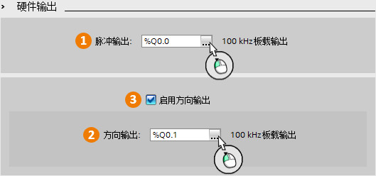

4. 硬件输出:根据第3步“脉冲选项”的类型,脉冲的硬件输出也相应不同。
5. 根据上面的例子,控制方式为脉冲+方向,则脉冲硬件输出的配置如上图所示。①为“脉冲输出”点,可以根据实际硬件分配情况改成其它Q点;②为“方向输出”点,也可以根据实际需要修改成其它Q点。③可以取消方向输出,这样修改后该控制方式变成了单脉冲(没有方向控制)。
