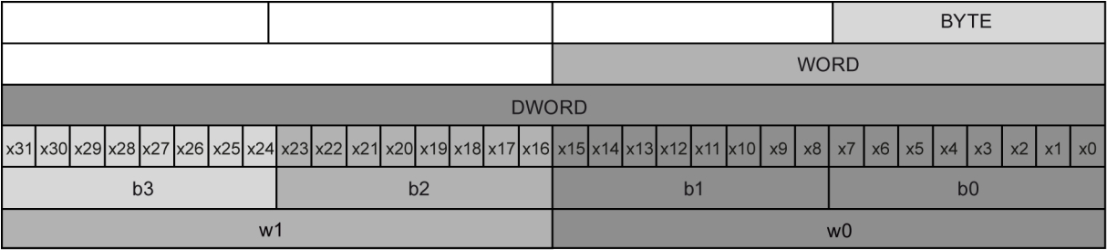

可以选择包含所声明变量的特定地址区域,可以访问宽为 1 位、8 位、16 位或 32 位的区域,这种访问类型称之为“片段访问”(Slice access)。
通过 slice(片段访问)方式,可以选择所声明变量中的特定寻址区域;可以实现从单个位到变量级别的符号访问;片段访问不能寻址常量。

<BIT number>
待访问 <tag> 内的位号。 编号 0 表示访问最低有效位。
<BYTE number>
待访问 <tag> 内的字节号。编号 0 表示访问最低有效字节。
<WORD number>
访问的 <tag> 内的字号。编号 0 表示访问最低有效字。
<DWORD number>
访问的 <tag> 内的双字号。编号 0 表示访问最低有效双字。

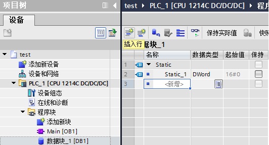

创建一个 S7-1200 的项目,在程序块中新建一个 DB 块(优化的块访问),创建一个变量,数据类型为 DWord,可以看到该变量没有绝对地址,如图 1 所示。
图 1 创建 DB 块变量

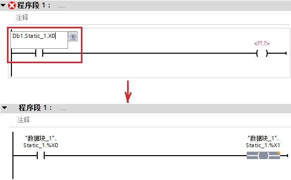

在程序段 1 中插入常开和赋值指令,常开指令填写地址“DB1.Static_1.X0”,赋值指令填写地址“DB1.Static_1.X1”,其中 X0 和 X1 分别表示变量 Static_1 的第 0 位和第 1 位,如图 2 所示。
图 2 对 DB 块变量的位进行 Slice 访问

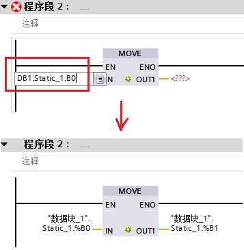

在程序段 2 中插入 MOVE 指令,IN 管脚填写地址“DB1.Static_1.B0”,OUT 管脚填写地址“DB1.Static_1.B1”,其中 X0 和 X1 分别表示变量 Static_1 的第 0 字节和第 1 字节,如图 3 所示。
图 3 对 DB 块变量的字节进行 Slice 访问
依次类推,对字访问,就是填写地址“DB1.Static_1.W0”和“DB1.Static_1.W1”。

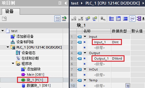

创建程序块(本例创建 FC 块,优化的块访问),在 Input 和 Output 分别创建变量“Input_1”和“Output_1”,数据类型分别是 DInt 和 Dword,可以看到这两个变量没有绝对地址,如图 4 所示。
图 4 创建 FC 块接口变量
