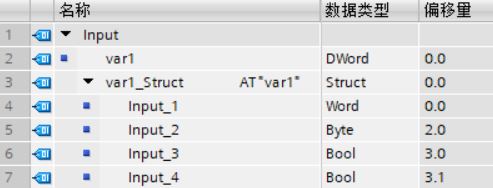

S7-1200 要访问声明变量内的数据区域,可以通过附加声明来覆盖所声明的变量。这样可以选择对不同数据类型的已声明变量进行寻址,例如,可以使用 BOOL 的 ARRAY 对 WORD 数据类型变量的各个位寻址。

Input 中会生成一个新变量“Input_1”,数据类型是 int,将这个变量的数据类型修改成 Array,并编译该 FB 块,可以看到变量 A 和变量 Input_1 的偏移量都是 0.0,这表示变量 A 和变量 Input_1 是相同地址,只是以不同的数据类型显示,如图 4 所示。
图 4 生成地址相同的新变量

S7-1200/1500:在 FC 中使用 AT,对于 S7-1200/1500 中的 FC,覆盖变量和被覆盖变量的数据长度必须相同。如果无法通过程序实现,请检查是否可以使用片段访问来代替 AT 结构。
规则
对于变量覆盖可适用于以下通用规则:
1.在 STL、LAD、FBD、GRAPH 和 SCL 中,允许变量覆盖。
2.可以在以下块中覆盖变量:
—在标准访问的代码中
—在可优化访问具有保留设置“在 IDB 中设置”的变量代码块中
3.覆盖变量数据宽度必须小于等于被覆盖变量的数据宽度。
4.不可以覆盖 VARIANT 和 INSTANCE 数据类型的变量。
5.无法覆盖库中声明为接口中参数的块。
6.无法覆盖接口中声明为参数的结构化 PLC 变量。
