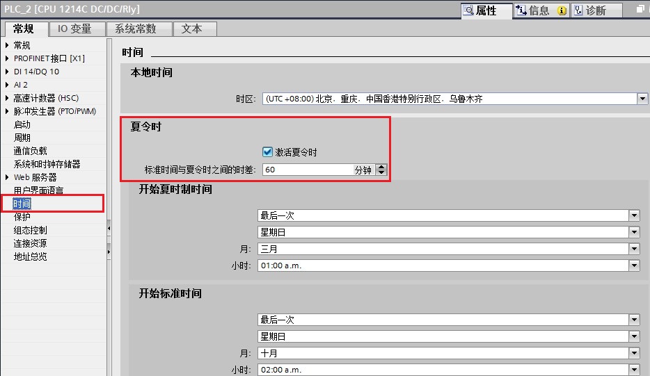

为什么 CPU 系统时钟比实际时间快一小时?
使用 STEP 7 V13 SP1 组态 S7-1200 CPU, 设备组态属性-常规-时间,默认的本地时间时区是UTC+01:00,即使更改时区为UTC+08:00,但仍然默认勾选"激活夏令时"。如下图13 所示:
虽然国内没有使用夏令时,时区选择UTC+08:00,读取的时钟仍然会比实际时钟快一小时。如要使系统时间与实际时间一致,取消勾选“激活夏令时",重新下载项目即可。
图13. 夏令时
注意:STEP7 V14中组态的 S7-1200, 更改时区为UTC+08:00后,默认是不勾选"激活夏令时"。因此不存在以上问题。
