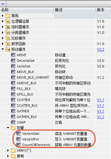

从TIA V13SP1 开始,S7-1200 V4.0开始,支持以下处理Variant类型的变量的指令,如图1所示。
图1 指令位置

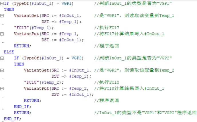

使用举例:

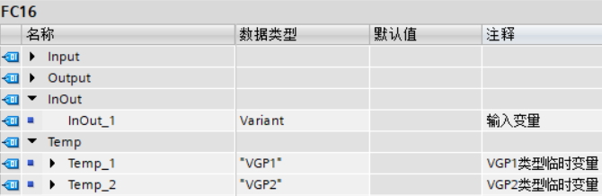

编写FC16,根据不同的输入类型,调用不同FC17和FC18,FC17的InOut为“VGP1”,FC18的InOut为“VGP2”,如图4图5所示。
图4 参数设置
图5 例子程序

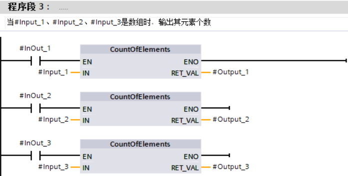

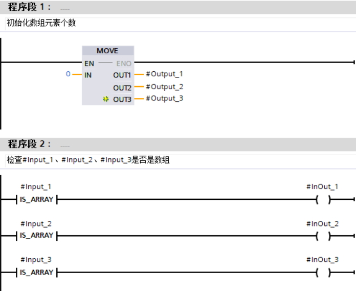

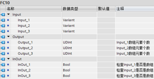

编写FC,检查输入的3个Variant变量类型,分别判断实参是否是数组形式,如果是则输出True,不是则输出False,此外如果是数组则输出数组元素个数,不是则输出0,如图6-9所示。
图6 参数设置
图7 例子程序1
图8 例子程序2

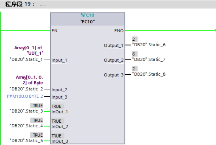

图9 FC10的调用
由图9中可知,Array[0..1] of "UDT_1"是数组,元素个数是2,Array[0..1, 0..2] of Byte是数组,该二维数组元素总个数是2×3=6,P#M100.0 BYTE 2视作数组,元素个数是2。
