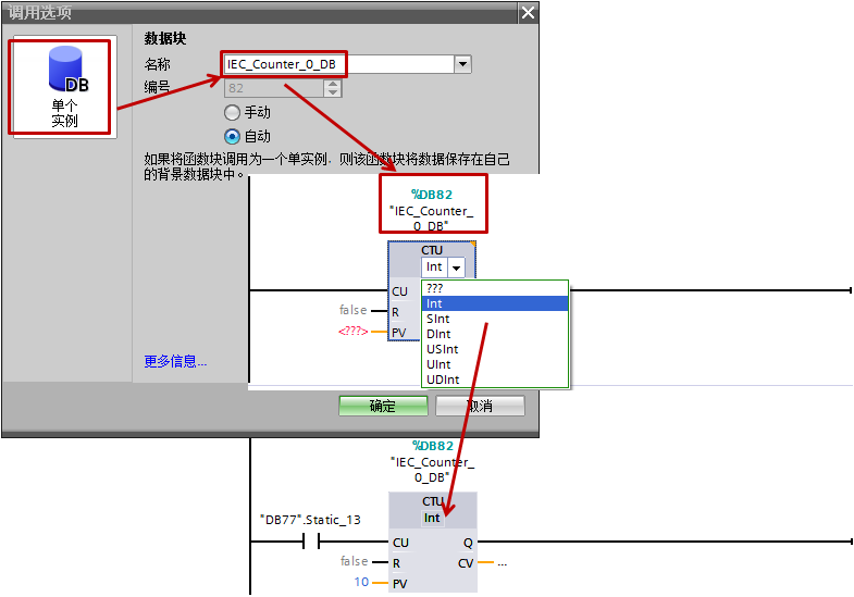

1. 指令直接拖入块中,自动生成计数器的背景数据块,该块位于“系统块>程序资源”中,参见图2。需要在指令中修改计数值类型。
图2 自动生成计数器的背景数据块

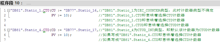

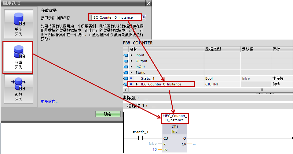

2. 指令直接拖入FB块中,生成多重背景,参见图3。多重背景的数据类型在TIA博途V14之前是IEC_COUNTER类型,从TIA博途V14开始是CTU_INT、CTD_INT、CTUD_INT等类型(取决于指令)。
图3 多重背景

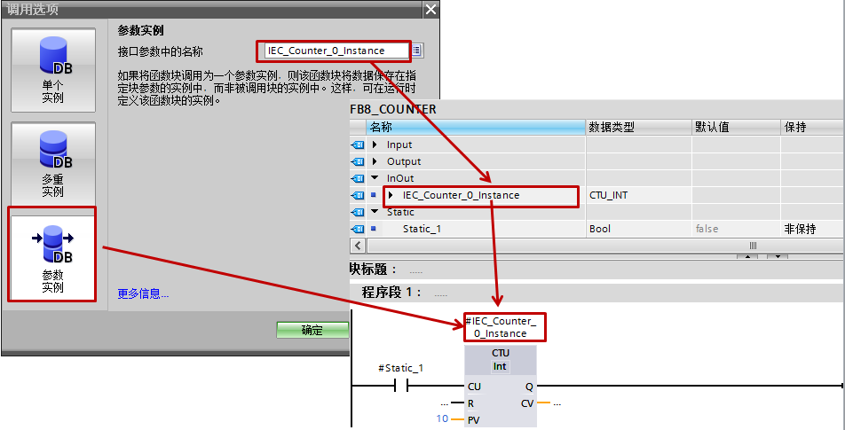

3. 指令直接拖入FB、FC块中,生成参数实例,从TIA博途V14开始,参见图4。
图4 参数实例

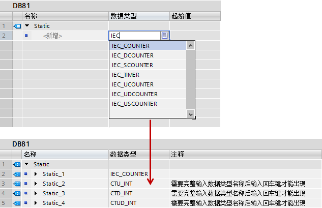

4. 在DB块、FB的静态变量、FC和FB的INOUT变量中新建IEC_COUNTER、CTU_INT、CTD_INT、CTUD_INT类型变量,在程序中将计数器指令拖入块中时,在弹出的“调用选项”页面点击“取消”按钮,之后将该建好的变量填入指定位置。
(1) DB块中新建IEC_COUNTER等类型变量(LAD/FBD),如果是IEC_COUNTER等类型变量的数组,S7-1200从V2.0版本开始支持,参见图5、6。
图5 DB块中的定义
图6 计数器使用

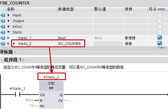

(2) FB的静态变量中新建IEC_COUNTER等类型变量(LAD/FBD),如果是IEC_COUNTER等类型变量的数组,S7-1200从V2.0版本开始支持,参见图7。
图7 静态变量中定义

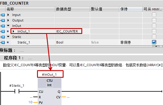

(3) FC和FB的INOUT变量中新建IEC_COUNTER等类型变量(LAD/FBD),如果是IEC_COUNTER等类型变量的数组,S7-1200从V2.0版本开始支持,从TIA博途V14开始支持IEC_COUNTER等类型变量的变长数组(ARRAY[#]),参见图8。
图8 INOUT中定义

从以上四个示例可以看出,IEC_COUNTER、CTU_INT、CTD_INT、CTUD_INT四种数据类型没有本质的区别,可以互换使用,为使得程序明确,建议只使用计数器对应名字的数据类型。

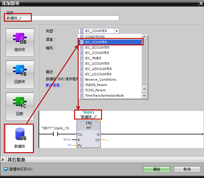

5. 在插入DB时,选择IEC_COUNTER类型的数据块,将该数据块填在指令上方。此种方法生成的数据块等同于第一种的背景数据块,位于“系统块>程序资源”中,从TIA博途V11开始,参见图10.
图10 新建IEC_COUNTER类型DB

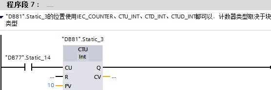

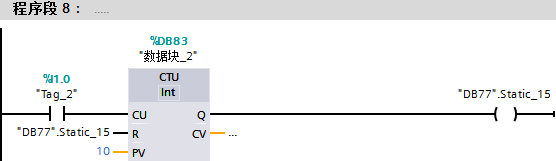

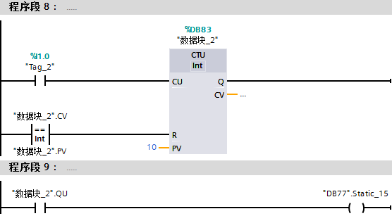

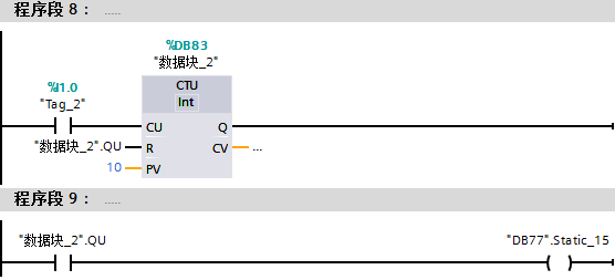

2. 如何编程自复位计数器并产生脉冲?
答:正确答案见图11,错误答案见图12、13。

正确原因:当计数值达到10,"DB77".Static_15(False)作为计数器R的输入,并没有复位,Q输出"DB77".Static_15为True,在下一周期时执行复位指令,使得计数值清零,之后Q输出"DB77".Static_15为False,实现自复位计数器并产生脉冲。
错误1原因:当计数值达到10,首先置位"数据块_2".QU,紧接着"数据块_2".QU作为计数器R的输入,使得计数值清零,同时复位"数据块_2".QU,在下一网络段"DB77".Static_15依然是False,无法实现脉冲。
错误2原因:当计数值达到10,"数据块_2".CV=10,紧接着"数据块_2".CV与"数据块_2".PV的比较结果(True)作为计数器R的输入,使得计数值清零,同时复位"数据块_2".QU,在下一网络段"DB77".Static_15依然是False,无法实现脉冲。
从例子可知,计数器的执行是先处理输入,再处理输出,在指令块执行过程中,内部变量(例如QU、CV)可能出现多次变化。
