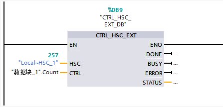

在博途软件集成的工艺指令文件夹中可以找到CTRL_HSC_EXT指令,如图1,图2所示。该指令各参数含义请参考表1。
图1 指令文件夹
图2 CTRL_HSC_EXT指令

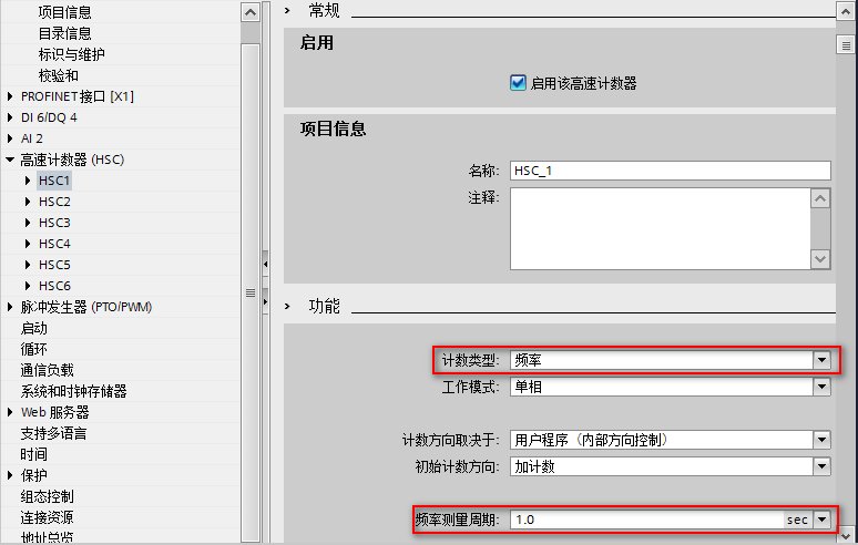

1 硬件组态,计数类型选择频率,设定频率测量周期,如图3所示。
图3 频率组态

3 在OB1里调用指令块 CTRL_HSC_EXT,如图5所示。
图5 调用CTRL_HSC_EXT

3 在OB1里调用指令块 CTRL_HSC_EXT,如图9所示。
图9 调用CTRL_HSC_EXT

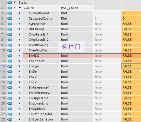

打开数据类型为HSC_Count的变量,软件门为HSC_Count.EnHSC,如图14所示。
图14 软件门
注意:硬件门功能仅可用在组态计数模式的HSC时使用。在"周期"和"频率"模式下,内部门的状态与软件门的状态相同。

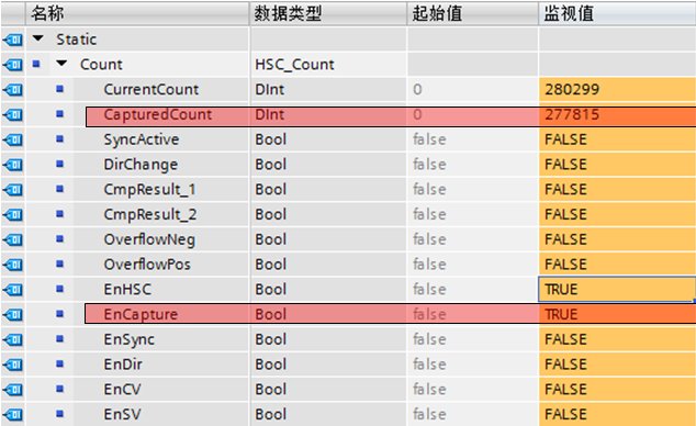

可使用"捕获"功能通过外部参照信号来保存当前计数值。通过"HSC_Count.EnCapture"位组态并启用捕获功能后,捕获功能会在外部输入沿出现的位置捕获当前计数。无论内部门的状态如何,捕获功能始终有效。执行CTRL_HSC_EXT 指令后,程序会在"HSC_Count.CapturedCount"存储捕获值。图18显示了组态捕获功能在上升沿上进行捕获的示例。

打开数据类型为HSC_Count的变量,捕获位为HSC_Count.EnCapture,将EnCapture置1,捕获计数值并存储在CapturedCount中,如图20所示。
图20 捕获位及捕获值
注意: 必须调用CTRL_HSC_EXT指令获取捕获计数值,在内部门关闭后捕捉功能仍然有效。输入点功能仅可用在组态计数模式的 HSC 时使用。
