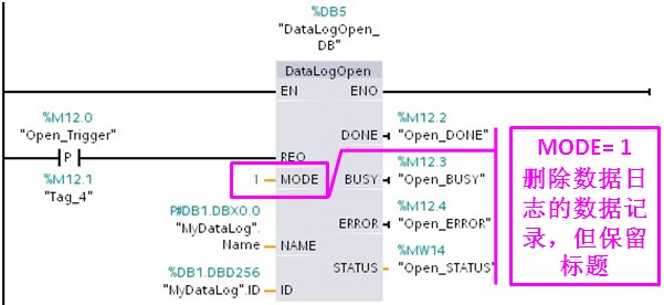

1. 设置“DataLogOpen”指令输入参数 MODE=1,并且需要在数据日志关闭情况下,执行“DataLogOpen”指令,触发输入“REQ”可清除数据日志文件的数据日志。如下图1所示:
图1.执行“DataLogOpen”指令清除数据日志

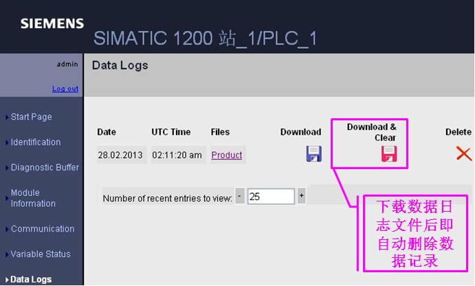

2. 以管理员身份登录 PLC 内置 We b服务器,在 Data Logs 页面下可清除数据日志。如下图2所示:
图2. 通过 Web Server 清除数据日志

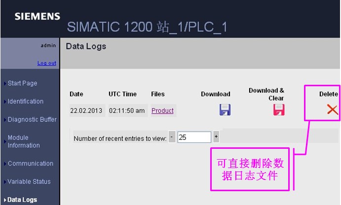

以管理员身份登录 PL C内置 Web 服务器,在 Data Logs 页面下可直接删除数据日志文件。如下图3所示:
图3. 通过Web Server删除数据日志文件
