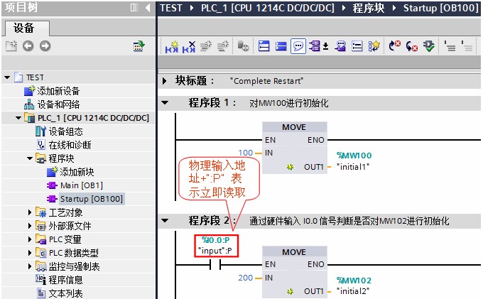

● 启动 OB 的使用示例:
例如:在启动 OB100 中无条件为地址为 MW100 赋初值100;有条件(当 I0.0 = true 时)为 MW102 赋初值200。具体实现过程如下:
1、按如下步骤创建启动组织块 OB100 。如图5。
图5. 创建启动组织块 OB100
2、OB100 中编程如下图。如图6。
图6. OB100 中编程
注意:由于启动 OB 在执行过程中不更新过程映像区,所以读到的过程映像数值均为0。因此,要在启动模式下读取物理输入的当前状态,必须对输入执行立即读取操作,例如 I0.0:P。
如果程序段2中使用的是 I0.0 ,则程序段2中的指令将不会被执行。
3、测试结果:程序下载后,在监控表中查看 MW100、MW102 的数据。
① 当硬件输入 I0.0 为0时,CPU 上电启动或 STOP--->RUN 操作时首先执行 OB100 ,即 MW100 被赋值100,MW102 未被赋值200。如图7。
图7. 测试结果1
② 当硬件输入 I0.0 为1时,CPU 上电启动或 STOP--->RUN 操作时首先执行 OB100 ,即 MW100 被赋值100,MW102 被赋值200。如图8。
图8. 测试结果2
