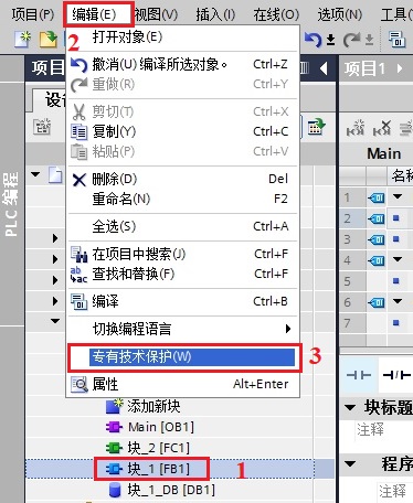

您可以对自己编写的OB、FB、FC进行技术保护,具体步骤如下:
图1
  • a、在项目树中选中您要保护的程序块
  • b 、点击编辑菜单-->专有技术保护-->启用专有技术保护,随后您会见到下面的窗口:

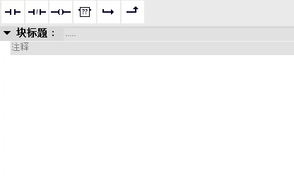

输入密码点击确定后,您会看到被保护的程序块内容被隐藏,显示一片空白:
图3

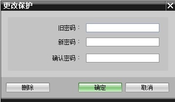

对于已经启用专有技术保护的程序块,您可以将其选中,点击编辑菜单-->专有技术保护,来修改密码或者禁用专有技术保护功能,如下图所示:
图4

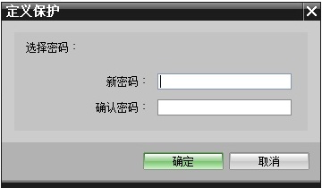

如果您希望禁止保护功能,在图8中输入密码即可;如果您希望更新密码,则在下列窗口中输入新密码:
图5

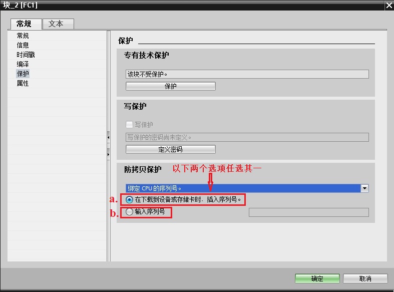

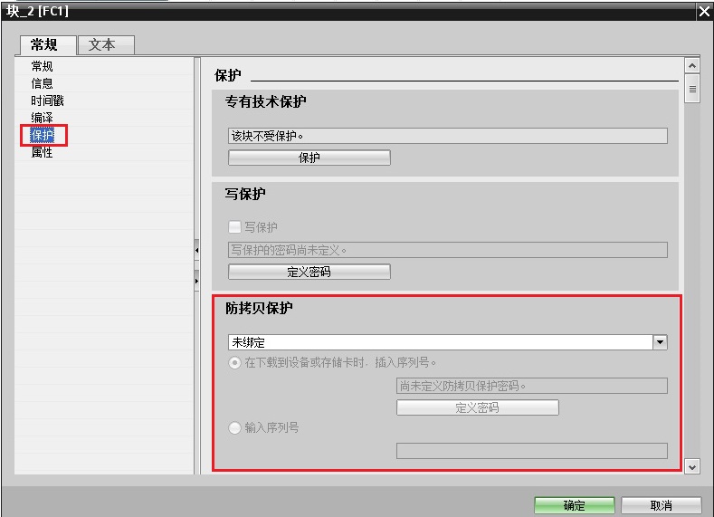

1.        选中需要复制保护的块,鼠标右键,在弹出窗口中选择“ 属性”(见图6)
图6
2.弹出“属性”对话框:选择“保护”,定义“复制保护“功能(见图7)
图7

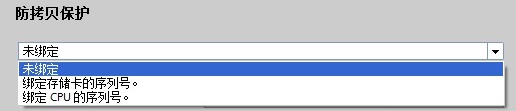

3.“复制保护”功能有三个选项供选择:未绑定;绑定存储卡序列号;绑定CPU 序列号;默认选择为“未绑定”(见图8)
图8
4.选择“下载到设备或存储卡时插入序列号”或者选择“输入序列号:(见图9)
图9
  • a 、在下载到设备或存储卡时,插入序列号: 选择此选项时,无需手动输入序列号,下载到 CPU 后,系统会自动读取需要绑定的CPU 的序列号或存储卡的序列号。

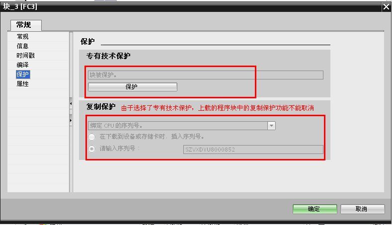

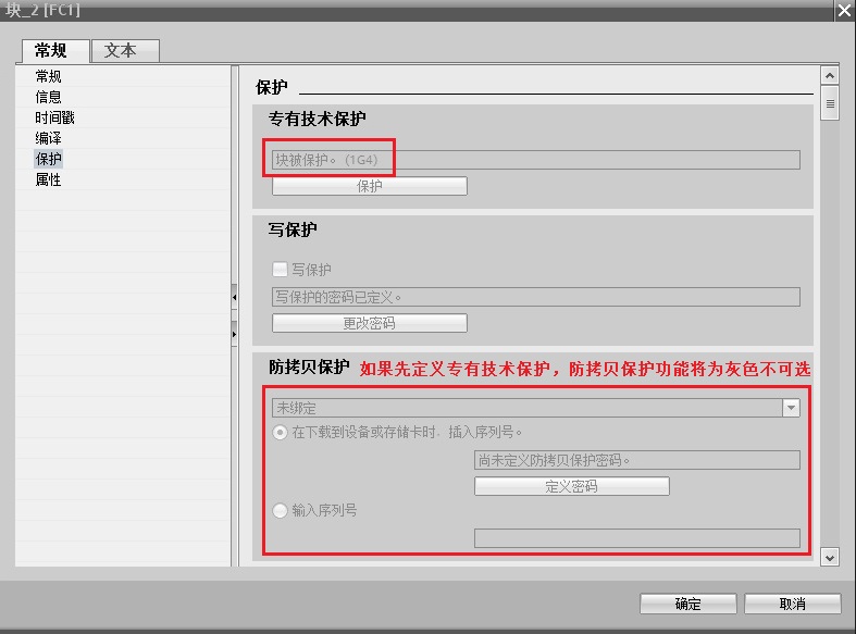

注意:如果“复制保护”功能与“专有技术功能”同时使用,需要先设置复制保护功能,再定义专有技术保护。否则”复制保护”功能将变为灰色将无法设置(见图12)
图12
复制保护功能是否可以被取消?
  • 如果没有使用“专有技术保护”功能,只使用“复制保护”功能,上载后的程序可以选择“未绑定”后重新下载,取消复制保护功能。
  • 如果选择了“专有技术保护”,复制保护功能将无法从上载的程序中取消。除非有源程序并且知道专有技术保护密码。(见图13)
图13
