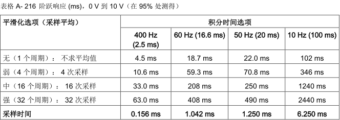

模拟量输入响应速度
表1. CPU 模拟量输入响应时间

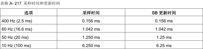

表2. 扩展模板模拟量输入响应时间

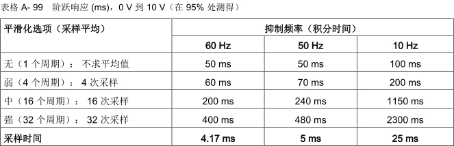

表3. 信号模板模拟量输入响应时间
