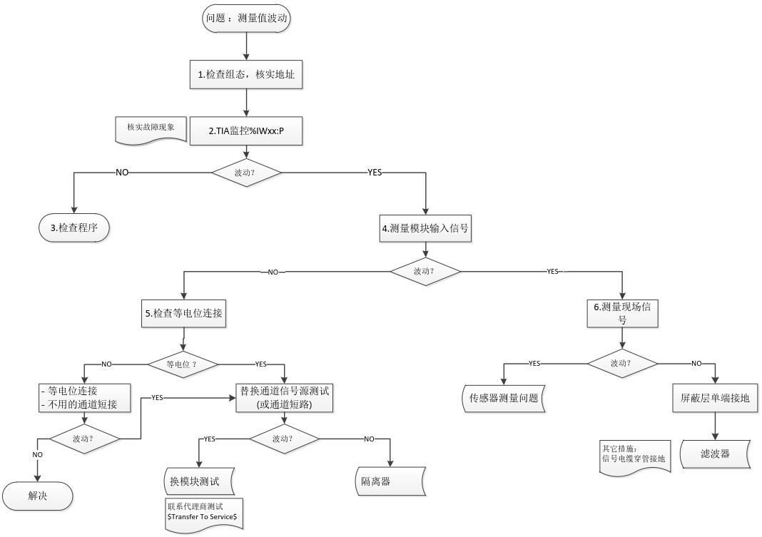

S7-1200 模拟量输入模块接收到测量值波动时的检测方法和步骤
当 S7-1200 模拟量输入模块接收到测量值波动时,可通过如下图的步骤进行检查:
