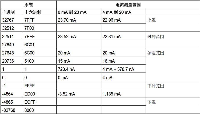

对于电流测量范围,S7-1200 模拟量模块的电流输入值与模块通道显示数值对应关系如下图 2 所示:
过冲范围为 27649至32511;下冲范围为-1至-4864
上溢范围为 32512至32767,下溢范围为 -4865至-32768
注意:当开路时,模拟量模块通道显示数值是32767。

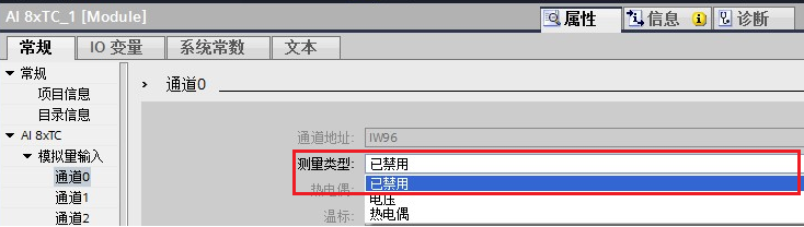

SM1231 TC 模块未使用通道如何处理?
答:对于 SM1231 TC 模块未使用通道, 可以采用以下方法做处理:
方法一:对该通道短路。使用导线短接通道的正负两个端子,例如短接 0 通道的 0+ 和 0- 端子;
方法二:对该通道禁用。在模块的“属性-常规”,对测量类型选择“已禁用”。 如下图 3 所示组态:
图 3. SM1231 TC 模块禁用未使用通道
注意:不能将所有通道都选择“已禁用”。

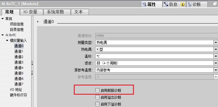

(2)通道测量类型“热电偶”,未使能“启用断路诊断”,如下图 4 所示:当通道接线存在开路,通道读数为随机值;
图 4.未使能“启用断路诊断”

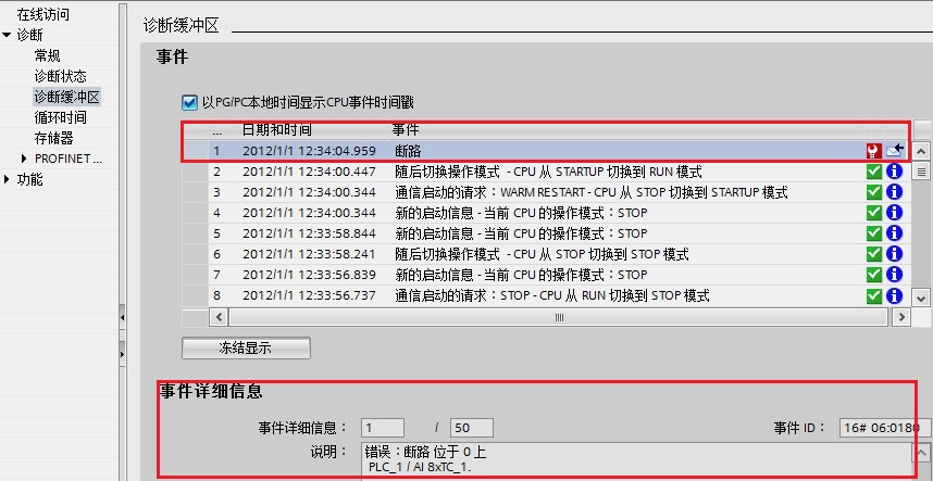

(3)通道测量类型“热电偶”,使能“启用断路诊断”:当通道接线存在开路,此时模板 DIAG 指示灯红色闪烁,对应的通道的灯也红色闪烁, CPU ERROR 灯也红色闪烁; 同时诊断缓冲区报错“断路”,通道读数为最大值 32767;如下图 5, 图 6 所示:
图 5.使能“启用断路诊断”
图 6.诊断缓冲区事件“断路”

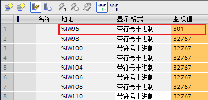

(4)通道测量类型“热电偶”,通道短接,设为“内部参考”,则读到的数值/10为模板的内部温度值(例如:模块内部温度值为30.1℃, 读到数值为301);如下图 7,图 8 所示:
图 7.内部参考
图 8. SM 1231 模块内部温度值

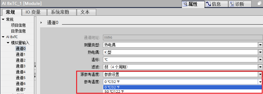

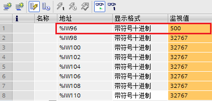

(5)通道测量类型“热电偶”,通道短接,设为“参数设置”,则读数为设定的温度值*10 (例如:50℃,读到数值为 500) ;如下图 9, 图 10 所示:
图 9. 参数设置和参考温度
图 10. 温度值读数

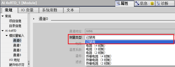

SM1231 RTD 模块未使用通道如何处理?
对于 SM1231 RTD 模块未使用通道, 可以采用以下方法做处理:
方法一:对该通道短路(短接方法详见 RTD 信号模块接线);
方法二:对该通道禁用。在模块的“属性-常规”,对测量类型选择“已禁用”。 如下图 11 所示组态:
图 11.禁用 SM1231 RTD 模块未使用通道
