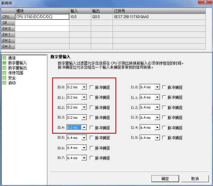

答:在 S7-200 中,HSC 旁路了输入滤波。而在 S7-200 SMART 中,HSC 没有旁路输入滤波,因此系统块中设置的输入滤波会影响H SC,这样可以有助于一些用户避免高频干扰。默认的滤波时间 6.4ms 可以允许计数的最高频率是78 HZ,如果要计数更高频率的信号,必须调整相应的滤波时间。 最大频率与滤波时间的对应关系请查看表5。
滤波时间的设置在 “系统块” 的 “数字量输入” 选项设置,如下图:
