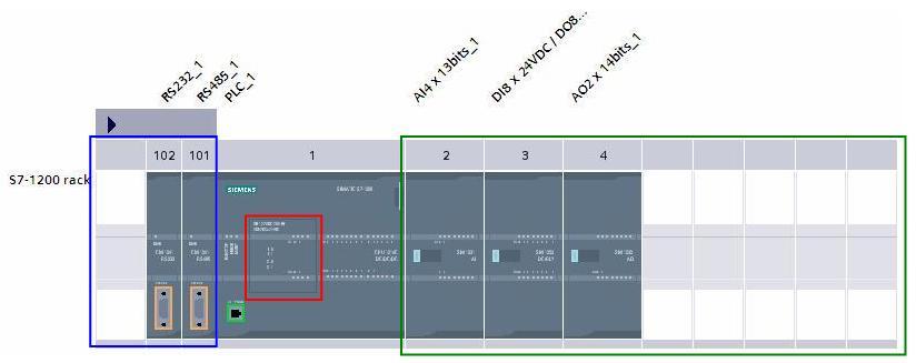

S7-1200 模板安装位置如下:
  • 1 号槽位为CPU
  • 红色图框为信号板(SB)安装位置
  • 蓝色图框内为 101 ~ 103 三个槽位,为通讯模板(CM)安装位置
  • 绿色图框内为 2 ~ 9 八个槽位,为信号模板(SM)安装位置
