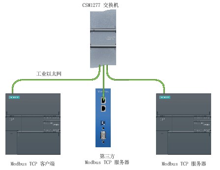

S7-200 SMART 支持做 Modbus TCP 的客户端或者服务器,可以实现 PLC 之间通信,也可以实现与支持此通信协议的第三方设备通信。通信伙伴数量比较多的时候,可以使用交换机,扩展以太网接口,如图1.通信功能
图1.通信功能
