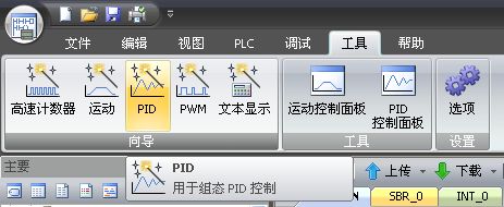

使用以下方法之一打开 PID 向导:
●在Micro/WIN SMART中的工具菜单中选择PID向导
图1. 选择PID向导

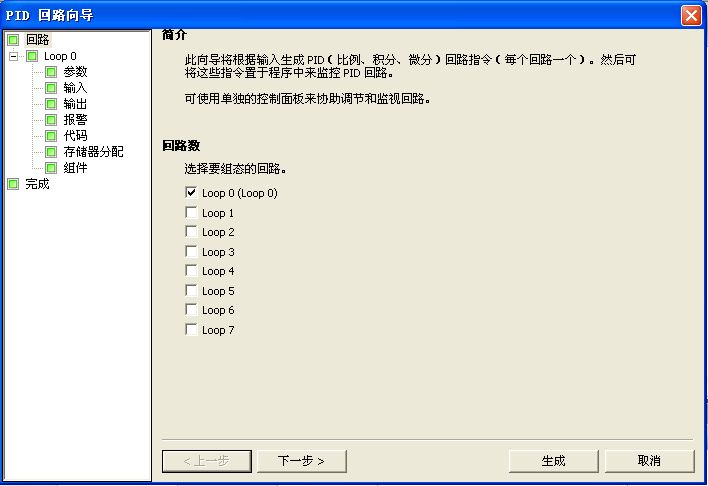

第一步:定义需要配置的PID回路号
在此对话框中选择要组态的回路。 最多可组态 8 个回路。 在此对话框上选择回路时,PID 向导左侧的树视图随组态该回路所需的所有节点一起更新。
图3. 选择需要配置的回路

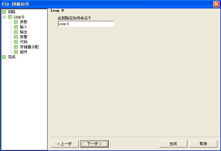

第二步:为回路组态命名
可为回路组态自定义名称。 此部分的默认名称是“回路 x”,其中“x”等于回路编号。
图4. 为PID回路命名

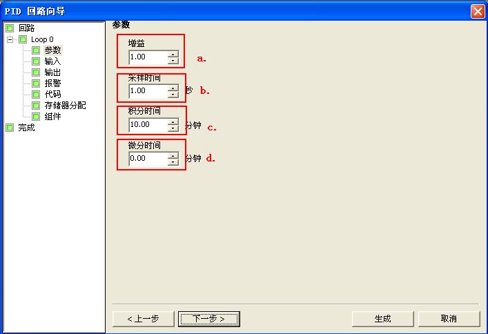

第三步:设定PID回路参数
图5. 设置PID参数
图5中定义了PID回路参数,这些参数都应当是实数:
  • 增益: 即比例常数,默认值=1.00。
  • 积分时间:如果不想要积分作用可以将该值设置很大(比如10000.0),默认值=10.00。
  • 微分时间:如果不想要微分回路,可以把微分时间设为0 ,默认值=0.00。
  • 采样时间:是PID控制回路对反馈采样和重新计算输出值的时间间隔,,默认值=1.00。在向导完成后,若想要修改此数,则必须返回向导中修改,不可在程序中或状态表中修改。
        注意:关于具体的PID参数值,每一个项目都不一样,需要现场调试来定,没有所谓经验参数。

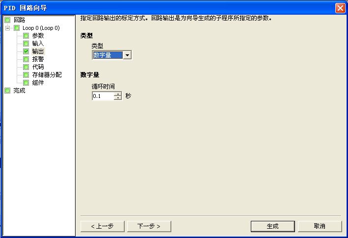

第五步:设定输入回路输出选项
图7. 设定PID输出选项
  • 输出类型
    可以选择模拟量输出或数字量输出。模拟量输出用来控制一些需要模拟量给定的设备,如比例阀、变频器等;数字量输出实际上是控制输出点的通、断状态按照一定的占空比变化,可以控制固态继电器(加热棒等)
  • 选择模拟量则需设定回路输出变量值的范围,可以选择:
    • 单极:单极性输出,可为0-10V或0-20mA等
    • 双极:双极性输出,可为正负10V或正负5V等
    • 单极20% 偏移量:如果选中20% 偏移,使输出为4 - 20mA
  • 取值范围:
    • c为单极时,缺省值为 0 到 27648
    • c为双极时,取值-27648 到27648
    • c为20%偏移量时,取值5530 - 27648 ,不可改变
如果选择了开关量输出,需要设定此循环周期,如图7所示:
图8. 设定PID输出为数字量

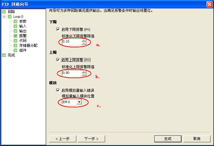

第六步:设定回路报警选项
图9. 设定回路报警限幅值
向导提供了三个输出来反映过程值(PV)的低值报警、高值报警及过程值模拟量模块错误状态。当报警条件满足时,输出置位为1。这些功能在选中了相应的选择框之后起作用。
  • 使能低值报警并设定过程值(PV)报警的低值,此值为过程值的百分数,缺省值为0.10,即报警的低值为过程值的10%。此值最低可设为0.01,即满量程的1%
  • 使能高值报警并设定过程值(PV)报警的高值,此值为过程值的百分数,缺省值为0.90,即报警的高值为过程值的90%。此值最高可设为1.00,即满量程的100%
  • 使能过程值(PV)模拟量模块错误报警并设定模块于CPU连接时所处的模块位置。“EM0”就是第一个扩展模块的位置

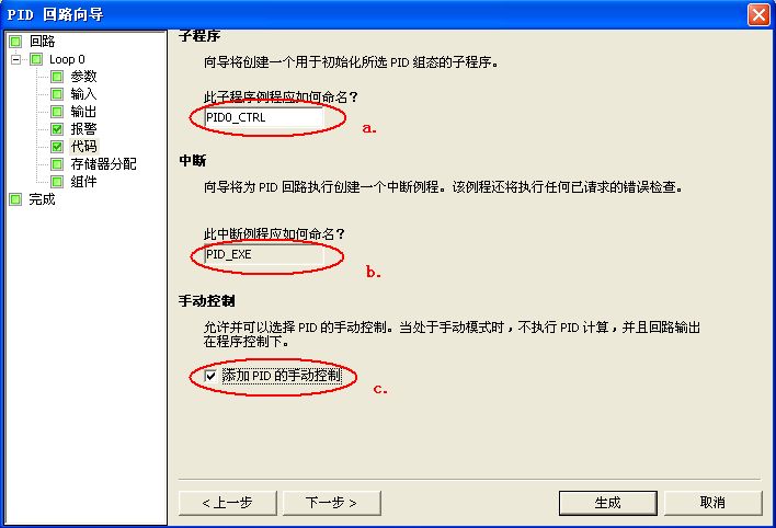

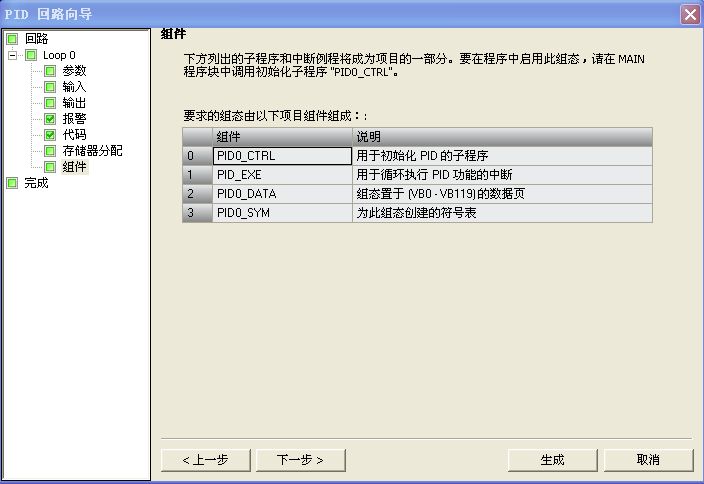

第七步:定义向导所生成的PID初使化子程序和中断程序名及手/自动模式
图10. 指定子程序、中断服务程序名和选择手动控制
向导已经为初使化子程序和中断子程序定义了缺省名,你也可以修改成自己起的名字。
  • 指定PID初使化子程序的名字。
  • 指定PID中断子程序的名字
    注意:
    • 如果你的项目中已经存在一个PID配置,则中断程序名为只读,不可更改。因为一个项目中所有PID共用一个中断程序,它的名字不会被任何新的PID所更改。
    • PID向导中断用的是SMB34定时中断,在用户使用了PID向导后,注意在其它编程时不要再用此中断,也不要向SMB34中写入新的数值,否则PID将停止工作。
  • 此处可以选择添加PID 手动控制模式。在PID手动控制模式下,回路输出由手动输出设定控制,此时需要写入手动控制输出参数一个0.0-1.0的实数,代表输出的0%-100%而不是直接去改变输出值。

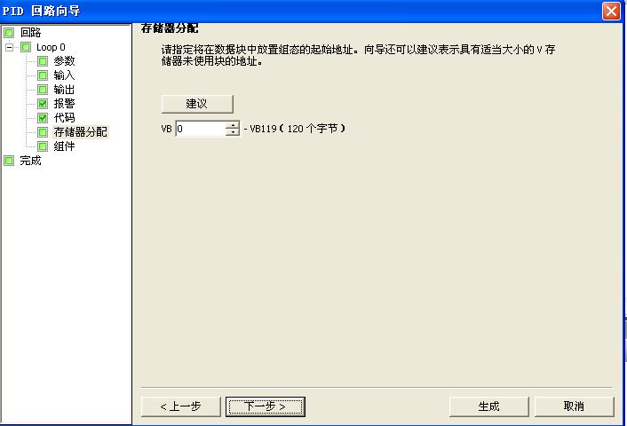

第八步:指定PID运算数据存储区
图11. 分配运算数据存储区
PID指令(功能块)使用了一个120个字节的V区参数表来进行控制回路的运算工作;除此之外,PID向导生成的输入/输出量的标准化程序也需要运算数据存储区。需要为它们定义一个起始地址,要保证该地址起始的若干字节在程序的其它地方没有被重复使用。如果点击“建议”,则向导将自动为你设定当前程序中没有用过的V区地址。
自动分配的地址只是在执行PID向导时编译检测到空闲地址。向导将自动为该参数表分配符号名,用户不要再自己为这些参数分配符号名,否则将导致PID控制不执行。
第九步:生成PID子程序、中断程序及符号表等
一旦点击完成按钮,将在你的项目中生成上述PID子程序、中断程序及符号表等。
图12. 生成PID子程序、中断程序和符号表等

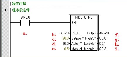

第十步:配置完PID向导,需要在程序中调用向导生成的PID子程序(如下图)
图13. PID子程序
图14. 调用PID子程序
在用户程序中调用PID子程序时,可在指令树的程序块中用鼠标双击由向导生成的PID子程序,在局部变量表中,可以看到有关形式参数的解释和取值范围。
  • 必须用SM0.0来使能 PIDx_CTRL 子程序,SM0.0 后不能串联任何其他条件,而且也不能有越过它的跳转;如果在子程序中调用 PIDx_CTRL 子程序,则调用它的子程序也必须仅使用 SM0.0 调用,以保证它的正常运行
  • 此处输入过程值(反馈)的模拟量输入地址
  • 此处输入设定值变量地址(VDxx),或者直接输入设定值常数,根据向导中的设定0.0-100.0,此处应输入一个0.0-100.0的实数,例:若输入20,即为过程值的20%,假设过程值AIW0是量程为0-200度的温度值,则此处的设定值20代表40度(即200度的20%);如果在向导中设定给定范围为0.0 - 200.0,则此处的20相当于20度
  • 此处用I0.0控制PID的手/自动方式,当I0.0为1时,为自动,经过PID运算从AQW0输出;当I0.0为0时,PID将停止计算,AQW0输出为ManualOutput(VD4)中的设定值,此时不要另外编程或直接给AQW0赋值。若在向导中没有选择PID手动功能,则此项不会出现
  • 定义PID手动状态下的输出,从AQW0输出一个满值范围内对应此值的输出量。此处可输入手动设定值的变量地址(VDxx),或直接输入数。数值范围为0.0-1.0之间的一个实数,代表输出范围的百分比。例:如输入0.5,则设定为输出的50%。若在向导中没有选择PID手动功能,则此项不会出现
  • 此处键入控制量的输出地址
  • 当高报警条件满足时,相应的输出置位为1,若在向导中没有使能高报警功能,则此项将不会出现
  • 当低报警条件满足时,相应的输出置位为1,若在向导中没有使能低报警功能,则此项将不会出现
  • 当模块出错时,相应的输出置位为1,若在向导中没有使能模块错误报警功能,则此项将不会出现
