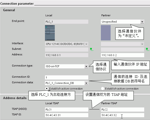

④ 配置连接参数,如图2.所示。
图2. 配置连接参数TSEND_C connection

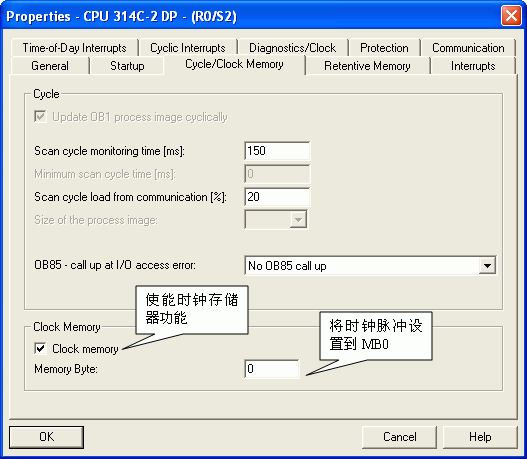

为了编程方便,我们使用时钟脉冲激活通信任务,在CPU的“Properties”>“Cycle/Clock Memory”中设置,如图5所示。
图5. 设置时钟脉冲

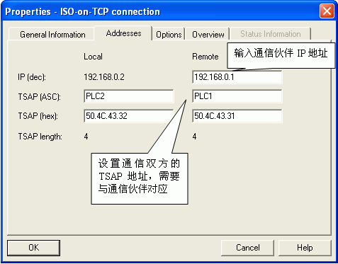

然后,进入“Addresses”配置通信双方的IP 地址及TSAP 地址,如图9所示。
图9. 配置通信的IP 地址及TSAP 地址
配置完连接并编译存盘后,将网络组态下载到S7-300 CPU中。

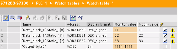

下载S7-1200和S7-300中的所有组态及程序,监控通信结果,如图10图11所示。
在S7-1200 CPU中向DB3中写入数据:“11”、“22”、“33”,则在S7-300中的DB2块收到数据也为“11”、“22”、“33”。
在S7-300 CPU中,将“2#1111_1111”写入IB0,则在S7-1200 CPU中QB0中收到的数据也为“2#1111_1111”。
图10. S7-1200监控表
