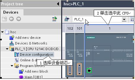

选中CPU如图1.所示。
图1.选中CPU

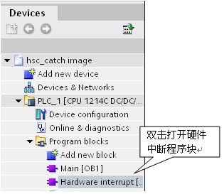

图2.所示为选择属性打开组态界面
图2.选择属性打开组态界面

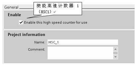

激活高速计数功能如图3.
图3.激活高速计数功能

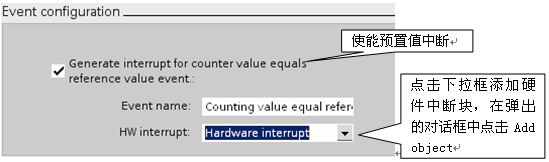

预置值中断组态如图6.
图6. 预置值中断组态

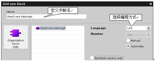

将高速计数指令块添加到硬件中断中
图10. 打开硬件中断块
图11. 添加高速计数器
图12. 定义高速计数器背景数据块

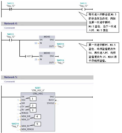

程序视图如图13.
图13. 程序视图
1 这里就是图9中系统指定的高速计数器硬件识别号,这里填1
意:应根据CPU属性里的硬件标识符设置该值, 如硬件标识符为257, 应将指令输入的 HSC 值从 1 改为 257,如下图 14 所示:
图 14. 硬件标识符
2 1为使能更新初值
3 1为使能更新预置值
4 新的初始值
5 新的预置值
至此程序编制部分完成,将完成的组态与程序下载到CPU后即可执行,当前的计数值可在ID1000中读出 ,关于高速计数器指令块,若不需要修改硬件组态中的参数,可不需要调用,系统仍然可以计数。
