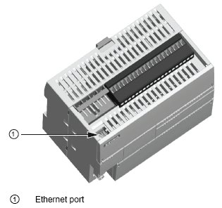

    其次,在 CPU 上端以太网接口插入以太网电缆,如图1所示;
    最后,将以太网电缆连接到编程设备的以太网口上。
    图 1 以太网接口示意图

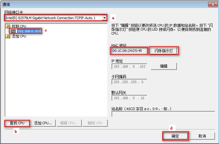

    首先,在 STEP 7-Micro/WIN SMART 中,点击 “通信” 按钮(图 2)打开 “通信” 对话框(图 3);
    图 2. Micro/WIN SMART 界面中 “通信” 按钮
    图 3. 通信对话框
    然后,进行如下操作:
         a. 单击 “网络接口卡” 下拉列表选择编程设备的 “网络接口卡”。
         b. 双击 “查找CPU” 来刷新网络中存在的 CPU ;
         c. 在设备列表中跟据 CPU 的 IP 地址选择已连接的 CPU。
         d. 选择需要进行下载的 CPU 的 IP 地址之后,单击 “OK” 按钮,建立连接。(同时只能选择一个 CPU 与Micro/WIN SMART 进行通信
注意:如果网络中存在不只一台设备,用户可以在 “通信” 对话框中左侧的设备列表中选中某台设备然后点击 “Flash Lights” 按钮轮流点亮 CPU 本体上的 RUN ,STOP 和 ERROR 灯来辨识该 CPU。 也可以通过 “MAC地址” 来确定网络中的 CPU, MAC 地址在 CPU 本体上 “LINK” 指示灯的上方。

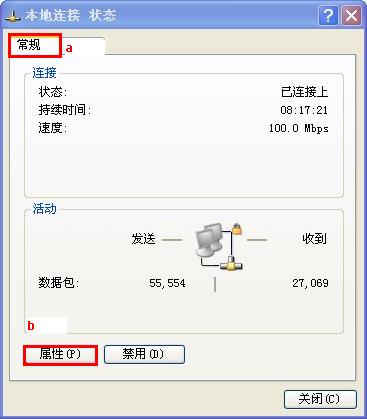

  • 打开 “本地连接 状态” 对话框,如图 4所示;
    方式一: 单击 “开始” 按钮->单击 “控制面板” ->双击打开 “网络连接” ->双击 “本地连接”
    方式二: 在任务栏右下角单击 “本地连接” 图标
    图 4. “本地连接 状态” 对话框

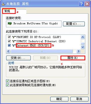

  • 单击 “属性” 按钮,打开 “本地连接 属性” 对话框,如图 5所示;
    图 5. “本地连接 属性” 对话框

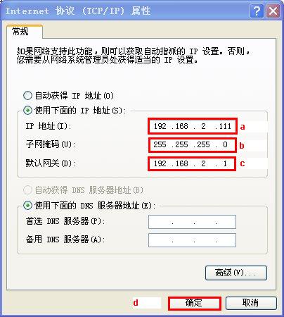

  • 在 “此连接使用下列项目” 区域中,滑动右侧滚动条,找到 “ Internet 协议 (TCP/IP)” 并选中该项,单击 “属性” 按钮 ,打开 “Internet 协议 (TCP/IP)属性” 对话框,如图 6所示;
    图 6 “Internet 协议 (TCP/IP)属性” 对话框
    选中 “使用下面的 IP 地址” 前面的单选按钮然后进行如下操作:
    a.输入编程设备的 IP 地址(必须与 CPU 在同一个网段)
    b.输入编程设备的 “子网掩码” ( 必须与 CPU 一致)
    c.输入默认网关(必须是编程设备所在网段中的 IP 地址);
    d.单击“确定”按钮,完成设置。
    注意:IP 地址的前三个字节必须同 CPU 的 IP 地址一致,后一个字节应在 "1-254" 之间(避免 0 和 255 ),避免与 网络中其它设备的 IP 地址重复。

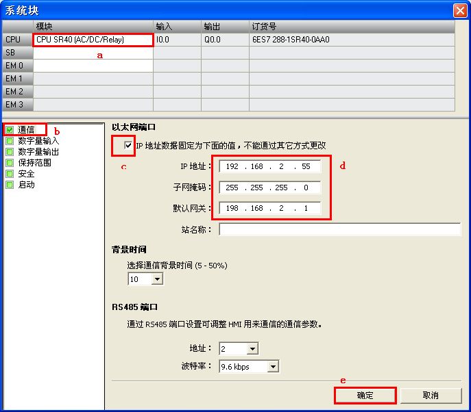

在 Micro/WIN SMART 中可以通过系统块修改 CPU 的 IP 地址,具体步骤如下:
  • 在导航条中单击 “系统块” 按钮,或者在项目树中双击打开 “系统块” 对话框,如图 7所示:
    图 7. “系统块” 按钮
  • 打开系统块对话框,如图 8 所示:
    图 8. 系统块对话框
    然后进行如下操作:
    a.选择 CPU 类型(与需要下载的 CPU 类型一致);
    b.选择 “通信” 选项;
    c.勾选 “随项目存储 IP 信息”;
    d.设置 IP 地址,子网掩码和默认网关;
    e.单击 “确定” 按钮,完成设置。
注意:由于系统块是用户创建的项目的一部分,所以只有将系统块下载至 CPU 时,IP 地址修改才能够生效。

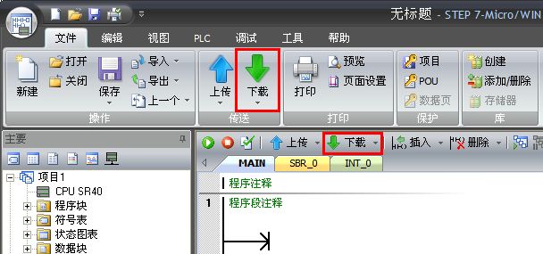

在 Micro/WIN SMART 中点击“下载”按钮,如图 9所示;
图 9. Micro/WIN SMART 界面中“下载”按钮位置

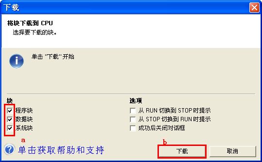

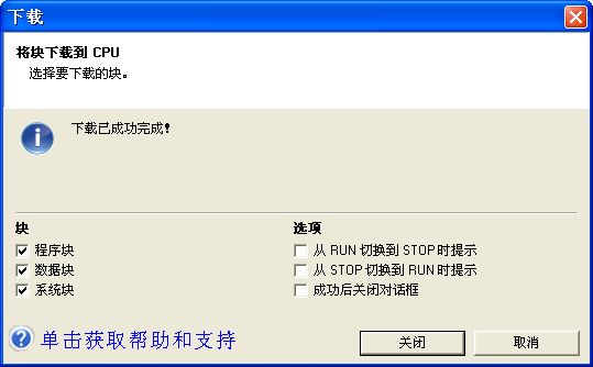

打开下载对话框(图 10),选择需要下载的块(如果进行了“步骤三”,则必须下载系统块才能完成 IP 地址修改),单击 “下载” 按钮进行下载。
图 10. 下载对话框
注意:如果 CPU 在运行状态,Micro/WIN SMART 会弹出提示对话框,提示将 CPU 切换到 STOP 模式,点击“YES”。
图 11. 下载成功对话框
下载成功后,“下载” 对话框会显示 “下载成功” ,点击“关闭”按钮关闭对话框,完成下载,如图 11 所示。

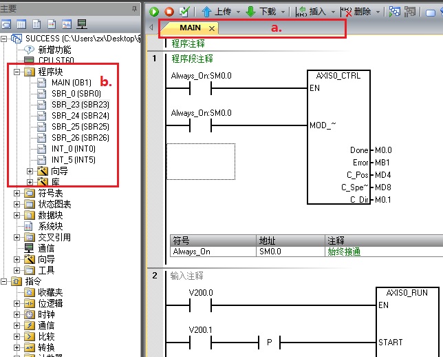

2.为什么 S7-200 SMART上传程序后程序块丢失?
如果程序上传的过程中没有报错,但是打开上传程序后,只看到主程序或者只显示部分程序如下图a.,有可能是因为其他程序块未打开,可以点击图中b.的程序块文件夹,选择需要查看的程序块,双击打开即可。
图 11. 下载成功对话框
